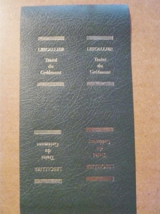

Message  hrv1 le Jeu 1 Juil 2010 - 9:03
Les problèmes de la presse à dorer se règles petit à petit.
Elle n'est pas complètement équipé et j'ai un peu de mal à maitriser le bidule.
J'arrive à me faire aux diverses "toiles" qui ne réagissent pas de la même manière. C'est l'apprentissage!
Par ailleurs après avoir pas mal pataugé car je n'arrivais pas a travailler de manière régulière, je me suis rendu compte que la sonde thermostatique n'était pas du tout stable. Pas de bol!
C'est vraiment pénible, je suis obligé parfois de faire 3 couvertures pour en réussir une.
Des essais de dorure à plat :

Message  G. Delacroix le Jeu 1 Juil 2010 - 9:12
Gréément ? affraid

Message  hrv1 le Jeu 1 Juil 2010 - 10:42
Oui hélas, ils ont mis deux accents et je ne l'ai vu qu'après avoir fait les couvertures. Je vais essayer de corriger mais ce n'est pas évident. Misère! :pale:
Par ailleurs, j'ai trouvé un fournisseur d'adhésif double face repositionnable très puissant que j'utilise pour fixer les "magnésiums" sur la semelle de la presse qui a la particularité d'être extrêmement fin et de tenir jusqu'à une température de 190°C.
