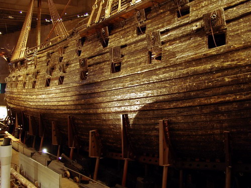

Deux clichés du Wasa. On voit nettement que la finition n'est pas faite au papier 600
Si des personnes sont intéressées, je peux mettre d'autre clichés en ligne
Le navire par babord. prise de vue faite au niveau de la poupe
Galerie supérieure tribord

De belles photos, si vous divisez les irrégularitée par 48 vous êtes bon pour un ponçage fin, ne pas oublier qu'il a séjourné pendant plus de 300 ans dans l'eau et que les fibres du bois se sont écartées.

Je ne tiens pas à vouloir te contredire à tout prix Pierre, mais je veux juste faire remarquer que les finitions et rectitudes que l'on trouve sur nos modèles ne correspondent pas à la réalité.
En effet, si les navires du XVII devaient être fait comme les notres, il aurait fallu que les charpentiers de l'époque connaissent le travail du lamellé-collé!!!
Je m'explique : il faut distinguer le travail des charpentiers de celui des menuisiers et de celui des sculpteurs. Je suis d'accord avec ce que tu dis pour la menuiserie et la sculpture, mais pour ce qui est de nos charpentes, dans un but de recherche de la vérité la plus exact, je suis absolument pas d'accord avec toi.
Il faudrait pour cela que tu réalise ta charpente non pas avec un plateau de poirier (a l'époque et à l'echelle, il ne débitaient pas les membrures dans des plateaux de 30 à 50 mêtres de largeur, épais de 50 cm), mais dans des branches censées avoir la taille d'un tronc à l'echelle 1/48. Là, tu verrais que tu peux atteindre une très bonne finition de l'état de surface, mais avec des défauts de rectitudes important dû à la géométrie de tes "petits troncs".
Il ne faut pas confondre micro défauts et macro défauts. Une rappe a fromage possède une courbe d'enveloppe parfaite mais un état de surface grossier (micro défaut) alors qu'un madrier acheté pas cher en supermarché présente un état de surface très correct mais une géométrie lamentable (macro défaut). Il y a en fait dans une charpente peu d'éléments présentant une géométrie comparable à celle que l'on trouve sur les modèles, d'où ma reflection dans un autre topic sur le fait que les modèles font plus "neuf" que les vrais.
Pour ce qui est de la géométrie globale du navire, le problème est le même, j'ai mesuré sur le Wasa des décalages d'éléments babord/tribord, pratiquement, le plus grand atteignait un mêtre, même au 1/48, cela se voit!
Pour la mesure des déformations et de la géométrie de la coque (je travail dessus en ce moment), le navire est sous controle 3d d'une "total station". Ces paramêtres sont donc très bien connus.
Tu as raison de signaler que le navire à séjourné 300 ans sous l'eau et que cela à une incidence. Mais, une partie du navire a été envasé et a été très bien conservée dans des conditions optimums sans "bouger". La ligne Ddu niveau d'envassement est visible. L'ensemble des bois à été traité de manière à remplacer l'eau par des produits chimiques pendant des décénies pour en assurer le devenir. On sait à l'heure actuelle mesurer et quantifier les déformations et les retraits de la charpente. Voilà, je vais poster des clichés montrant la validité de mes assertions.

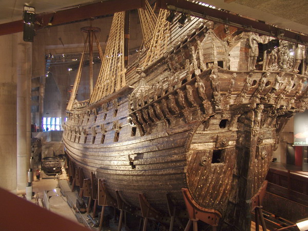

Quelques clichés comme promis, je vais en trier d'autres.
Babord poupe. On distingue la chaloupe (en av de la proue) et deux canons au sol
Détails de structure intérieure
Nous sommes ici dans la galerie tribord. On remarque bien que les éléments de structure possèdent une très bonne géométrie par rapport aux madriers de la cale car ils sont de sections beaucoup plus petites et plus facile à travailler.
Uu gros plan extérieur tribord. A remarquer : la rectitude des éléments est "au mieux", alors que les jonctions travaillées sont parfaites.

Beau témoignage d'un architecture navale, mais on parle de quoi ? d'un raffiot qui a eu soif à peine sorti du port ?
Trève de balivernes... Je suis un peu comme Hervé quant à l'aspect réel des charpentes d'époques, mais je pense également qu'il existait de bons ouvriers capables justement de travailler cet aspect - au bon vouloir sans doute du chef de chantier.
Cela n'empêche qu'il est un régal pour les yeux d'admirer ces modèles dans la perfection même d'une exécution peu probable. Messieurs ne changez rien à vos méthodes.
N.B. : ma maison est trop petite pour recevoir des modèles au 1/36 ou au 1/24, aussi je resterai toujours au 1/72. Je n'atteindrai donc jamais, je pense, la perfection dans le détail que peuvent atteindrent Bruno et les autres.

Je suis désolé, mais je partage pas ton avis sur le débit du bois,Il s'agissait de pièces de chêne qui était choisi en fonction dela pièce que l'on voulait obternir( voir 74 tomeI pages 50 à 60) le bois était débité soit par des scieurs de long, soit dans des scieries ( pour les bordages)où le tronc de chêne était débité d'un coup par une scie multi-lames actionnée par un moulin à eau d'ou un travil égal à celui un plateau débité avec une scie électrique.
L'intérieur du Wasa n'est pas beaucoup affecté par le séjour dans l'eau ou la vase, par contre sur la dernière photo l'on voit que une partie du bois a subit l'érosion (l'eau s'écoulant le long de la coque ensuivant la marée) exactement comme les pales d'un moulin à eau. Toute la stucture d'une pièce de bois n'a pas la même dureté, les clous , les gournables dépassent légerement ce qui n'était pas à l'origine.
Il ne faut pas oublier que la précision au XVIIéme siècle était pour une pièce de bois qui mesurait 30cm d'épaisseur de l'ordre de 2mm
Si nous divisons 2mm par 48 nous obtenons 0,0417 autrement dit 4/100 de mm, notre ponçage vu avec une loupe tourne autour de cela, 1/10 de différence entre deux bordés représente 4,8mm soit près d'un demi centimetre, ce qui ne correspond plus aux normes de l'époque.

Wasa News ancien forum (23/12/2006)
Message  hrv1 le Mar 20 Sep 2011 - 21:56
Message de Carrick
Remarquable et totalement inédit!
Un grand merci à Hrv1.
Messages : 1589
Message  hrv1 le Mar 20 Sep 2011 - 21:57
Message de BFT
Encore des photos C'est super, si vous possèdez encore des photos je pense que beaucoup comme moi seront heureux de les contempler.
Dire qu'il y a un an encore je pensais que Vasa chez les suèdois ça se limitait à du pain grillé...
Merci Hrv1
