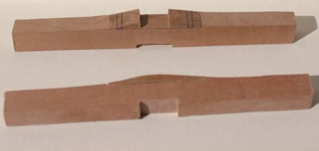

Réalisation d'une tranche du Commerce de Marseille entre les couples 31 et 45 au 1/48 par Joël Lancelle :
Eléments de quille avec la contre-quille en bas et la carlingue en deux pièces en haut
Traçage d'après les gabarits papier et découpe des pièces des couples
Découpe et mise en place du talonnier (sur les couples des extrémités uniquement)
Premier couple assemblé (la prise de vue déforme)
Montage a blanc de l’ensemble varangue contre varangue sur la quille et mise en place de la carlingue
JL
A suivre

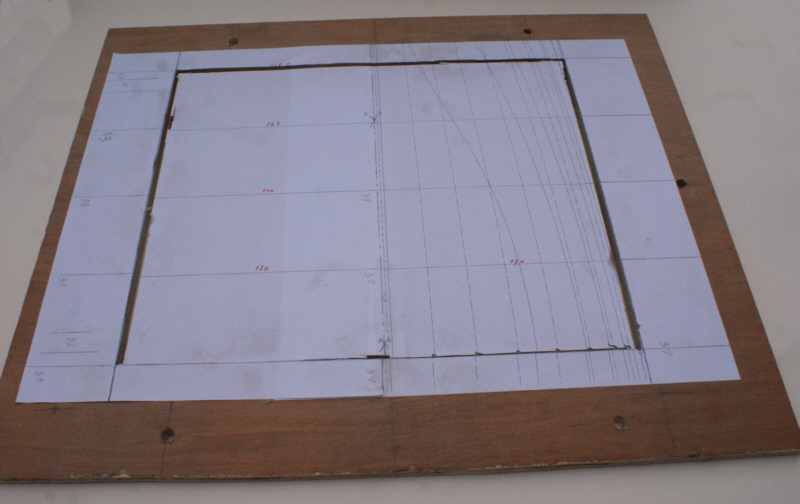

Message  J.LANCELLE le Mar 16 Oct - 10:53
Quelques photos de l'avancement
Les 15 couples et le chantier sont réalisés
J.LANCELLE
J.LANCELLE

Message  B_RIMLINGER le Mar 16 Oct - 17:57
Bonsoir;
Il manque le tracé axial de la quille au sol!
Bruno pirat

Message  J.LANCELLE le Mer 17 Oct - 6:27
Merci pour vos remarques. Il est a savoir que je vous présente l'état d’avancement à Dimanche l'axe sera bien sur tracé et des guides sont bien sur prévu avant mais avant de mettre les couples en place il me reste a réaliser les entretoises et la représentation des assemblages des 2 premiers couples.
A bientôt
J.LANCELLE
J.LANCELLE

Message  J.LANCELLE le Lun 22 Oct - 11:49
Ce week–end juste le temps pour une mise en place a blanc des couples.
J.LANCELLE
J.LANCELLE
Messages : 188
Re: Tranche du Commerce de Marseille entre le 31 et le 45 au 1/48 par J. Lancelle
Message  G. Delacroix le Lun 22 Oct - 16:59
Et bien ça avance, tout est bien calé et bien en place.
Il y a même le trait d'axe de bord de quille demandé par certains.
