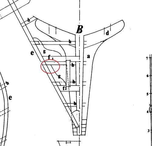

Message  grisuzone le Lun 22 Fév 2016 - 15:06
Les dessins (plans) ne sont pas très clair
Je dois travailler comme dans le cercle rouge ou vert? quel est le travail correct?
merci

Message  Michel Saunier le Lun 22 Fév 2016 - 17:04
A mon humble avis comme le vert.

Message  G. Delacroix le Lun 22 Fév 2016 - 17:31
La solution verte implique de couper la tête de certaines jambettes afin d'appliquer les courbatons sur l'envers de la herpe supérieure. C'est une des solutions au problème mais qui isole la herpe supérieure de ses jambettes.
Sur le tracé rouge, la tête de la jambette apparaît et implique donc un raccourcissement du courbaton. La herpe supérieure est mieux soutenue car elle est en liaison direct avec la jambette.
Comme l'ensemble est renforcé par de multiples courbatons, les deux solutions sont possibles.
Notez que sur la solution rouge, la jambette est directement clouée sur la herpe sans pièces intermédiaires (le courbaton et le traversin), c'est surement plus solide vu qu'en plus, la jambette est sensiblement placée au milieu de la herpe. On y perd en esthétique mais la liaison est plus efficace.
Personnellement, j'aurai opté pour la solution rouge du bas en raccourcissant également le grand courbaton de derrière.

Message  grisuzone le Mar 23 Fév 2016 - 15:40
Merci à tous pour les réponses et disponibilité
Merci Gerard réponse très claire
