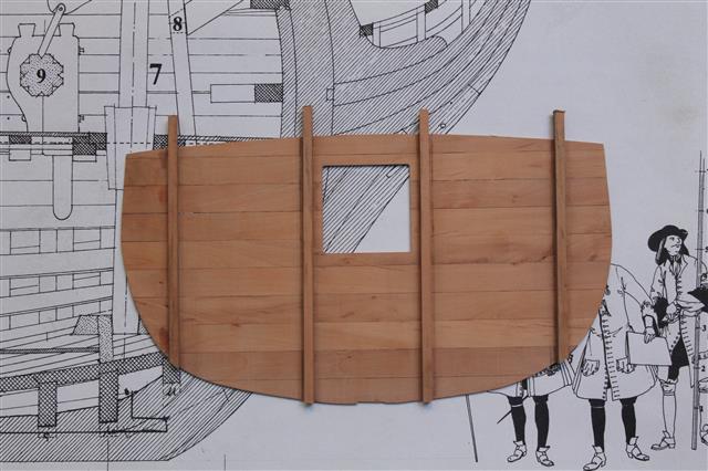

Message  grisuzone le Jeu 22 Aoû 2013 - 12:55
Cloison finie avec clouage de 0,25 mm sur la porte et le cadre
Paratia terminata con chiodatura da 0,25mm sul portello e sulla cornice
Placer les poutres de la salle avec des modèles pour assurer le parallélisme et l'équidistance entre eux
Posizionamento dei bagli della camera con dime per garantire il parallelismo e l'equidistanza tra di loro
