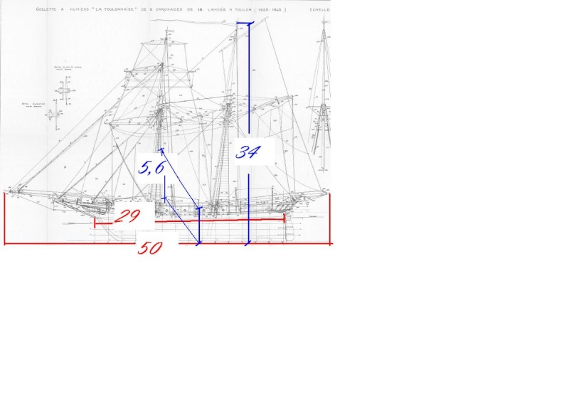

Après consultation de la première page de ta "monographie" de l'AAMM, je vois que la goélette mesure (50m X 6,4m X 2,77m) ce qui est une stupidité, bien sûr. On peut légitimement penser qu'il s'agit de la mesure Hors Tout, mais ce n'est pas spécifié et cela n'a aucun intérêt. Combien mesure la coque, aux environs de 30/35m je suppose, vu le maître de 6,4m ? Donc aucune chance de pouvoir y loger des porte-manteaux latéraux.
Quant au galhauban, il doit pouvoir se larguer rapidement, comme une bastaque, et ne doit pas poser de problème à l'ouverture de la bôme aux allures portantes.  sunny

Voila les dimensions de la Toulonnaise:

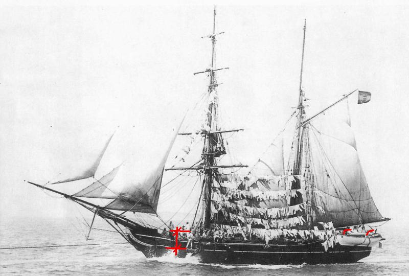

Une photo d’un brick autrichien de dimensions a peu prés de celles de la Toulonnaise, mais avec la bôme monté plus en haut que celle de la goélette, qui monte des canots latérales :
Très intéressant l’indication sur l’utilisation du galhaubier.
