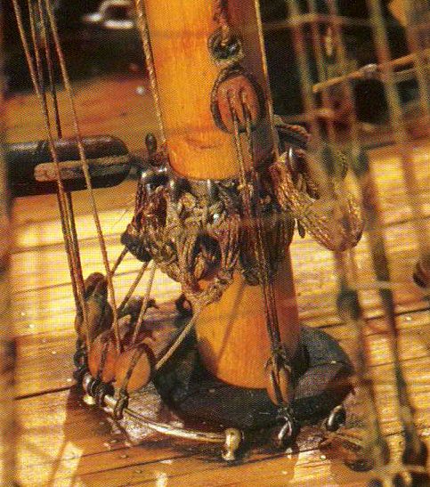

Voici les rateliers de "La Toulonnaise" du musée, ils sont en effet différents :
Misaine :
Grand mât :
Source MH**

Merci pour l'aide. Maintenant je sais comment faire le râtelier et j'ai nouvelles aussi de comme dans la réalité ils préféraient travailler les matelots. Je profite de votre courtoisie pour demander un avis sur comme les manœuvres ils fonctionnaient, en réalité. En lisant la nomenclature du plan et le plan, je voie que les cargues de la voile d'étai de misaine ils courent sur les deux côtés de la voile, ils montent au pic ( corne 124 sur les plan), ils passent en poulies ( 234 sur les plan), ils montent le long du pic, ils passent dans les 4 poulies( toujours n° 234 sur le plan) intégrées dans la fourche du pic et ils descendent  au râtelier au pied d'arbre, à la poulie 234bis et s’amarrent  sur le cabillot 235.
Dans la nomenclature il n'est pas spécifié si la poulie 234 bis est aux 4 réas, mais s'il était aussi ainsi l’amarrer sur un cabillot unique il semble compliqué, même si je présume que ces 4 cimes doivent être manœuvrées en même temps.
Voir l'extrait du plan:
Pour la grand-voile de grand mat il y a le même système mais au râtelier au pied d'arbre il y a deux poulies à deux réas, chacun recueille les deux cimes d'un côté,  et deux chevilles, chaque cheville recueille les deux cimes d'une poulie. Il semblerait donc ici que on a voulu  limiter la complication des cimes sur un seul cabillot.
Donc, est-ce que c'est croyable fixer 4 cimes sur un seul cabillot ?

Message  Carrick le Dim 29 Sep 2013 - 19:42
            D'habitude on brasse les cargues par deux et on les tourne en même temps au même cabillot. Pour le faire par quatre, il faudrait avoir des cabillots surdimensionnés ou des cordages trop fins et peu agréables à la main.   sunny
Messages : 3470
Re: La Toulonnaise
Message  Invité le Dim 29 Sep 2013 - 21:09
Une solution économe en place et logique serait de frapper un bout de la cargue en point fixe et de ne tourner qu'un seul bout au cabillot donc deux cargues au lieu de quatre.
Par contre, l'angle des cargues me semble peu adéquat

Bonsoir. Merci pour les renseignements. J'ai pensé que la solution meilleure soit metter aussi deux poulies et deux chevilles à l'arbre de misaine, c'est-à-dire faire le même système prévu pour le grand mat. Celui-ci parce que du point de vue de la manoeuvrabilité il est plus rationnel et parce que sur le même navire il semble logique d'adopter les mêmes solutions study . Probablement dans le dessin et dans la nomenclature il y a eu ce petit faute à cause de la difficulté de mettre beaucoup de renseignements dans un plan unique.
Comme vous savez, je n'ai pas expérience en fait de navires et je ne suis pas capable d'évaluer si la position des cargues de la voile soit correct ou non. Je remarque aussi qu'il y a beaucoup de documentation à soin de la construction de la coque mais quand on parle de voiles et de leurs manoeuvres il n'est pas facile de trouver renseignements détaillés.

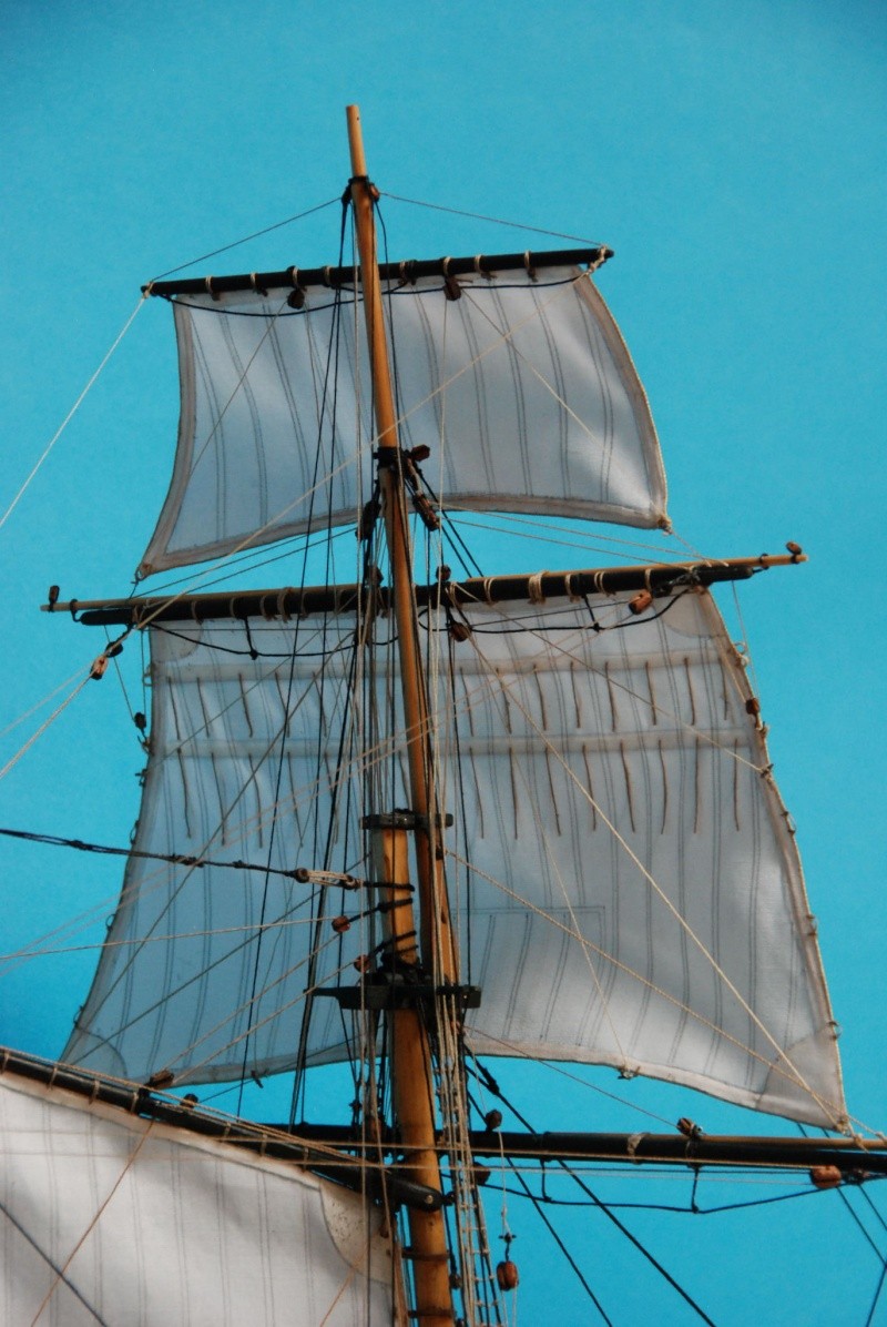

Bonsoir. Avancements: trinquette, petit foc et grand foc en "plein air":
Focs, hunier et perroquet gonflées en place:
Prochain pas:rangement de la voile de misaine et de la grand voile.

Message  Pierre Blanc le Sam 14 Déc 2013 - 14:44

Message  Michel Saunier le Sam 14 Déc 2013 - 16:37
séchoir à cheveux de Madame vent de travers et amidon en bombe jusqu'à ce que ce soit bien sec (demande la permission)
Cela ne bougeras plus
Pour toutes les voiles idem

Gonfler les voiles:  oui, sûrement les séchoire à cheveux, comme à dit Michel, mais aussi une armure de fil métallique. Je trouve que celle-ci est nécessaire spécialement pour les focs, parce qu'ils sont inclinés et pas en vertical.
Pour raidir les voiles j'ai utilisé gomme-laque diluée avec de l'alcool.  Ca donne aussi couleur aux voiles.
Toutes les voiles en place et gonflées:
C'est tout, aprés Noel les ancres et les chaloupes.
