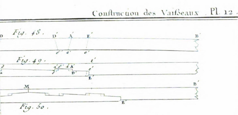

Message  g, bordeleau le Dim 10 Mar 2013 - 22:37
voici le genre de dessin que je cherchais!
traité de construction des vaisseaux par Vial du Clairbois 1787
copie.pdf par internet dessin partiel
dessin sans équivoque qui montre des adents conique

Message  a.piot le Dim 10 Mar 2013 - 22:55
c'est ce qui sert de clé !

Message  G. Delacroix le Lun 11 Mar 2013 - 7:21
Si vous comptez utiliser ce type d'adents pour le Fleuron, vous allez commettre un anachronisme. Près de 60 ans de décalage, ce n'est pas rien.

Message  EricLem le Lun 11 Mar 2013 - 10:43
c'est joli comme ça sur le dessin, mais ça devait fragiliser méchamment en plein milieu du bau.

Message  g, bordeleau le Lun 11 Mar 2013 - 14:58
Gérard au lieu de rester encore avec ton Fleuron, j'aurais préféré que tu nous dises si tu as employé ce dessin comme pour le Commerce de Marseilles part exemple!

Message  G. Delacroix le Lun 11 Mar 2013 - 15:18
Si je parle du Fleuron c'est parce que vous êtes en train de le construire, je ne fais pas de fixation, croyez moi.
J'ai employé ce dessin conjointement à d'autres et aux descriptions faites dans les traités (Vial du Clairbois, Romme, Morineau et autres).

Message  g, bordeleau le Lun 11 Mar 2013 - 17:24
Merci Gérard, en fait lire certaines descriptions de baux composés, je trouve que c'est facilement sujet à interprétation.
Un dessin c'est souvent plus facile à comprendre qu'une description.
Alors si jamais toi ou quelqu'un d'autres aimerait nous faire partager de baux dessins, cela répondrait exactement à mes interrogations.
