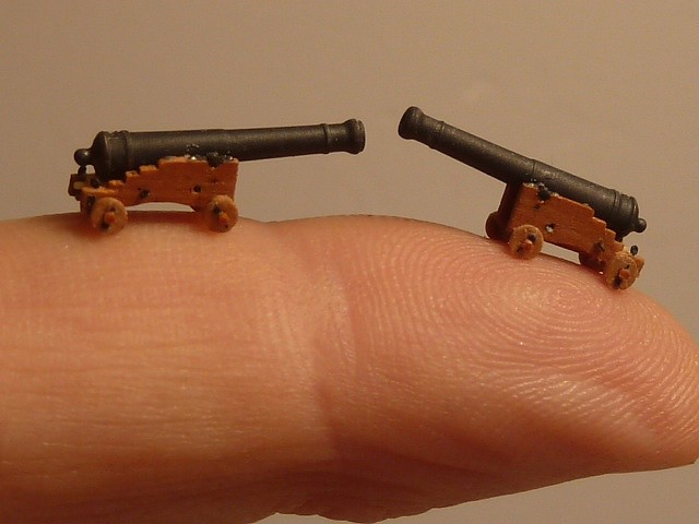

De nouvelles photos :

Message  Pierre Rouanne le Lun 25 Fév 2013 - 11:16
J'aime beaucoup, vos caronades sont superbes.

Message  a.piot le Lun 25 Fév 2013 - 11:42
trés trés bien cheers cheers ,quand je vois la patience qu'il me faut pour mes affuts et qui sont plus gros ....

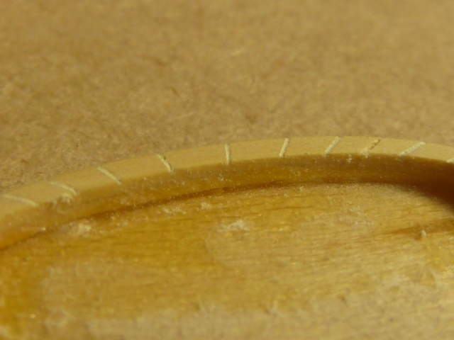

For the tops in 1:160, cleats are a problem, as I want them ebony over pear planks, and at this size, any glue will show and ruin the pear. So I concluded that the cleats would have to be locked into the edges where glue wouldn't show. But cutting clean, even slots by hand, is tricky. I wanted them all the way through so the cleats would sit fully but I didn't want to do it after the edges were installed, as that would risk the planks beneath. What I came up with was to make the edges oversize and in box (ebony is too brittle for this). I laid the pattern over them and cut slots extra deep. I finished shaping the edges and then filled the slots with plasticine, which resists glue and is easily removed, then glued them upside-down on the planks and sanded them to proper thickness, which reveals the slots, followed by paint and the cleats.
Sorry for the long narrative, but I wanted to share a useful solution. At least for small scale.
Pour les hunes au 1:160, les taquets sont un problème car je veux qu'ils soient en ébène sur les bordages en poirier, et à cette taille, la colle risque de marquer et d'abîmer le poirier. J'ai donc conclu que les taquets devront être enfermés dans des entailles où la colle ne sera pas visible. Mais couper proprement chaque emplacement à la main est délicat. Je voulais qu'ils soient régulièrement tout au tour et qu'ils reposent entièrement mais je n'ai pas envie de le faire après avoir installé les bords, car il y avait un risque pour les planches en dessous. J'en suis arrivé à faire les bords un peu plus grands en buis car l’ébène est trop fragile pour ça. J'ai posé le modèle et découpé des entailles. J'ai terminé la mise en forme des bords et ensuite rempli les entailles avec la pâte à modeler qui résiste à la colle et qui est facilement éliminé, puis je les ai collés à l'envers sur les planches et poncés à l'épaisseur appropriée, qui révélé les entailles, j'ai terminé par la peinture et les taquets.
Désolé pour le long récit, mais je voulais partager une solution utile. Au moins à petite échelle.
First cuts in edge.
D'abord, tailler les entailles
