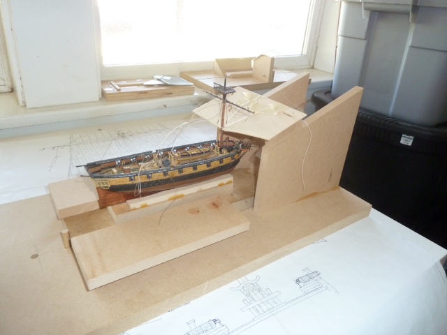

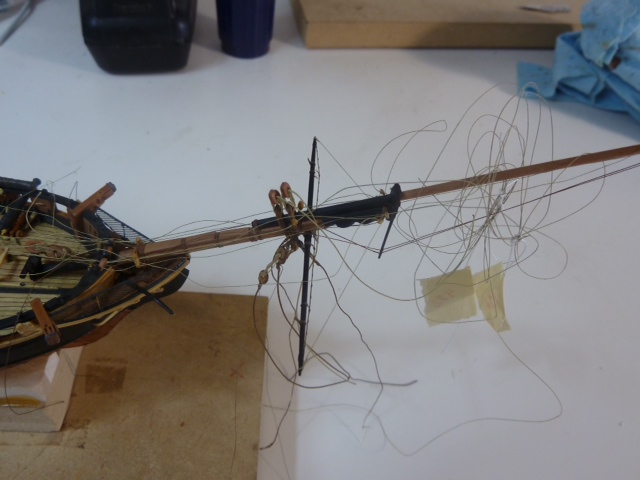

Message  G. Delacroix le Jeu 2 Jan 2014 - 10:46
Des nouvelle du Curieux :
En raison de la petite échelle, il est difficile de travailler à l'intérieur les haubans pour le gréement courant, je travaille donc à l'envers, j'installe le gréement courant à l'intérieur en premier mais en laissant les manœuvres lâches pour le moment.
Le bateau est monté sur un "traîneau" par des tiges filetées qui est à l'intérieur du chantier. Le traîneau, à son tour, est recouvert par une plate-forme qui protège la zone délicate du beaupré pendant que je travaille sur le gréement principale. Ici, j'ai ajouté un support temporaire pour protéger la partie inférieure du mât de misaine pendant les opérations de collage.
Messages : 6691
