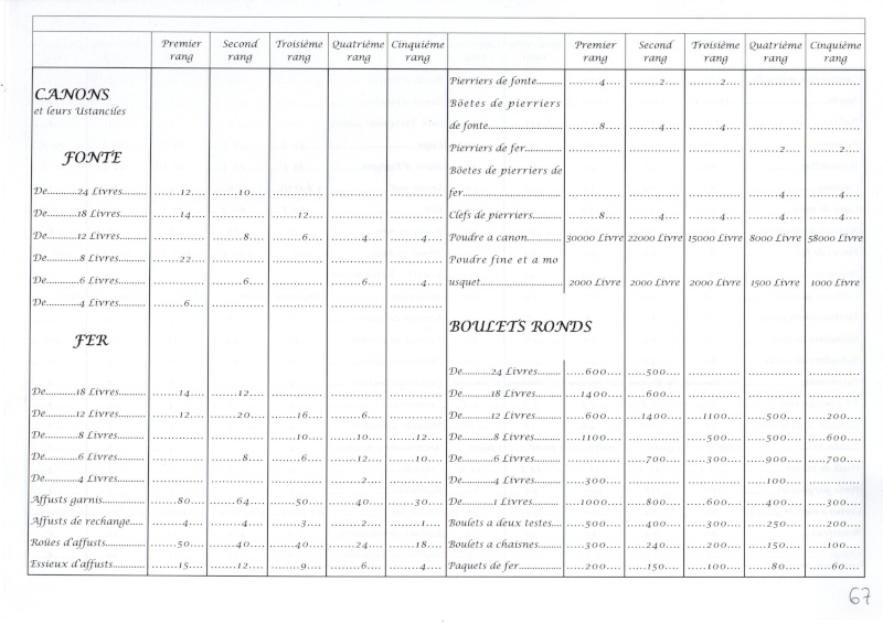

Message  koz bag Ven 25 Jan 2013 - 22:40
Pierre Rouanne a écrit:Pour répondre Patrick
Au XVII éme les vaisseaux étaient plus petits et ne disposaient de vivres que pour des campagnes de deux mois environ, il a donc été pensé qu'en augmentant la taille des vaisseaux il serait possible de porter le temps de campagne à trois mois, ce qui fut fait [exemple : la taille d'un 64 canons est passée de 138 à plus de 145 pieds], à partir de ce moment et en même temps que les vivres, les militaires en ont profité pour augmenter le nombre de coups par canon.
En 1743 Colbert avait depuis fort longtemps rendu l'âme.
Théorique .
Questions pour un champion - Page 2 Img22410
Source : BN 25377 ; Mise en pages Laurent 94 .
K B
Questions pour un champion - Page 2 Empty Re: Questions pour un champion
Message  G. Delacroix Sam 26 Jan 2013 - 9:11
Ce tableau date du XVIIe semble-t-il ?
Questions pour un champion - Page 2 522816

Message  koz bag Sam 26 Jan 2013 - 10:34
G. Delacroix a écrit:Ce tableau date du XVIIe semble-t-il ?
Bonjour ,
OH ! pardon , l'ensemble date de fin 1673 a 1674 , il corrobore un recensement effectuée fin 1673 ( bn 501 Clair 1673-1674 ) dans les arsenaux .
Je ne me souviens plus de l'auteur mais de mémoire vous avez un de ces manuscrit de 1681 dans la même genre peut lisible .
Vous l'aviez avec vous a Vazerac .Pas foutu de retrouver le nom de se citoyen ! ...
Questions pour un champion - Page 2 Img22511
