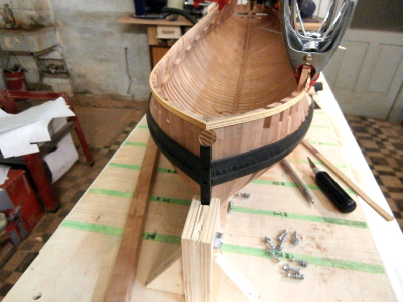

Ho fissato finalmente l'ultimo baglio del cassero, che si incastra negli scalmi del quadro di poppa:
===================================================F=========================================
J'ai finalment fixé le dernier baux du gaillard arrière, qui s'emboite dnas les alonges du tableau de poupe:
Intanto ho proseguito il lavoro di apertura delle cannoniere del ponte e delle aperture per i portellini dei remi; per questi ultimi mi sono fatto una dima in lamierino per cercare di farli tutti uguali
============================================F=================================================
Entre temps, j'ai continué le travail de perçage des sabords du pont et des sabords de nage, pour ceci j'ai construit un gabarit en tole pour les faire tous uniforme
Per le aperture delle cannoniere, aprire lo spoiler
Pour le perçage des sabords, ouvrir le spoiler

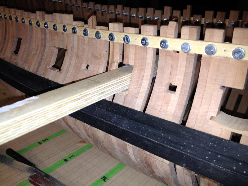

Ho terminato di aprire le cannoniere ed ho iniziato a prepararmi le soglie, che presentano una concavità particolare, per fare la quale mi sono costruito un attrezzo su misura:
===============================F===========================================================
Merci mes amis.
J'ai terminé le perçage des sabords et j'ai commencé la préparation des seuillets, qui présentent une concavité particulière, que pour etre éxécuter, il m'a fallu construire un outil sur mesure.
Questo è l'attrezzo:
Voilà l'outil:

Ho iniziato a tagliare gli eccessi degli scalmi delle doppie coste
J'ai débuté le coupage des eccès des allonges des doubles couples
qui si notano alcuni dei tenoni che serviranno a fissare il capodibanda
Ici on peut noter quelques tenons qui serviront pour fixé le platbord ou lisse d'appui

Piccolo avanzamento: ho fissato il corso modanato sulla fiancata sinistra ed ho iniziato a fasciare la fiancata di dritta cominciando dai due corsi tra le modanature a poppa, in ebano
Qusto è il mio potente attrezzo da taglio per gli scalmi delle doppie coste:
==============================================F===========================================
Petit avancement: j'ai fixé la lisse moulurée à babord et j'ai débuté le bordage de tribord en commencent entre les deux lisses moulurés en éène de l'arrière.
Voilà mon outil puissant pour la découpe des allonges des doubles couples:
Rifinitura della prua
Finissage de l'avant

Pour achever le flanc, j'ai préparé même la poulie de bord
Questo è il dettaglio delle soglie una volta pareggiate a livello dei corsi
Celui-ci est le detail des seuillet une fois égalisé avec les virures

Ho terminato la posa dei corsi tra i portelli ed ho iniziato a rifinire con carta vetrata fine per togliere i riesidui di colla e l'eccesso del cartoncino nero. Ho anche rifinito i bordi delle cannoniere e dei portellini dei remi.
J'ai achevé le bordage entre les sabords et j'ai débuté la finition au papier verre, pour enlever les traces de colle et l'excédent du bristol noir. J'ai aussi fini les cadres des sabords et de ceux de nage.
ho anche rifinito meglio il taccetto di murata
Meilleur finissage du pouliot à deux réas de la muraille
