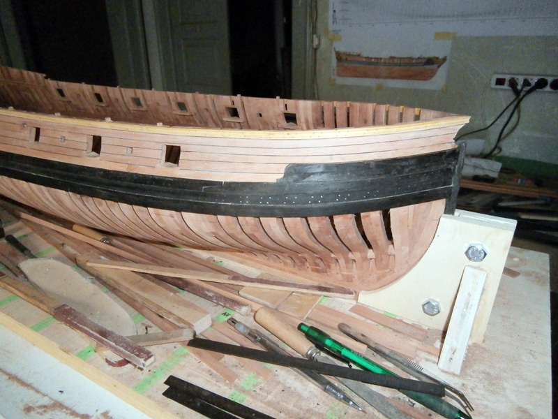

Re: L'Amarante scala 1:30 di Giampiero
Message  giampy1965 le Sam 8 Mar 2014 - 19:44
Finalmente ho terminato la chiodatura dei corsi dell'opera morta e mi sono costruito una base provvisoria per tenere il modello fuori dal cantiere
=========================================F==========================================
Finalement j'ai terminé le clouage des lisses des œuvres mortes, j'ai construit un ber provisoire pour avoir le modèle hors de son chantier
Message  jipe14 le Sam 8 Mar 2014 - 23:39
bonsoir c'est super beau !! et tres magnifique! mais je trouve les clous a peut trop brillant ?? mais se n'est que mon avis ,j'espere en faire autant !! merci
Message  giampy1965 le Dim 9 Mar 2014 - 18:52
Grazie!
Sono chiodini di ottone da 0,4mm. L'effetto brillante probabilmente è dato dal flash della fotocamera: in realtà non sono così lucenti e col tempo, la naturale ossidazione dell'ottone farà il resto!
Merci!
Les clous sont en cuivre jaune de 0,4mm. le brillant est du probablement par le flash de l'appareil photo : dans la réalité il ne sont pas aussi reluisant et avec le temps, l'oxydation du laiton fera le reste|

Message  gérard 2 le Lun 10 Mar 2014 - 7:24
pour tes clous, (0,4 mm me parait un peu faible, vue l'épaisseur des préceintes) tu peux passer de la tourmaline avec un coton tige et essuyer avec du sopalin.
