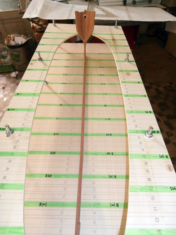

Beau travail,
Comment vous allez emboiter la lisse d’hourdi si l’ensemble est collé ?
J’adore le décalage entre le site italien et le site français Very Happy .
Re: L'Amarante scala 1:30 di Giampiero
Message  gérard 2 le Mar 4 Juin 2013 - 11:14
j'espère pour toi que tu vas t'en sortir, car assembler une extrémité en l'air, sans chantier, sans référence, il faut être osé Bonjour

Ecco qua!
Un primo allestimento, devo ancora costruirmi i blocchi di fissaggio della ruota e del dritto e regolare perfettamente le altezze

Bonsoir giampy1965,
Voilà deux éléments importants de la charpente en bonne voix. Tu devrais cependant essayer de réduire le "gras" à la fabrication de tes couples car sinon tu auras des problèmes de réglage sur ton chantier.
Message  gérard 2 le Mer 5 Juin 2013 - 6:58
il est quand même très fortement conseillé de "finir" les couples à la hauteur du chantier, sinon il y a pincement dans les hauts No
Message  a.piot le Mer 5 Juin 2013 - 8:47
oui,et je dirais impossible à mettre en place Bonjour

Piccolo passo avanti; ho aggiunto due coste, una a prua e una a poppa
Petit avancement, j'ai ajouté deux couples, une à l'avant et l'autre à l'arrière.

Bonsoir giampy1965,
Tu progresses bien mais vérifies l'équerrage de ton étambot, il me semble s'incliner un peu à babord.
Cependant cela peut venir de la prise de vue.
Bon courage pour la suite.

Message  Pierre Blanc le Dim 30 Juin 2013 - 21:28
G. Besson a écrit:...vérifies l'équerrage de ton étambot, il me semble s'incliner un peu à babord.
Effectivement on a cette impression sur plusieurs photos, mais juger d'après les photos n'est pas toujours probant.

Message  giampy1965 le Lun 1 Juil 2013 - 9:43
In effetti, avete ragione: dalle foto sembra che il modello tenda leggermente su di un lato; ma questo è dovuto al fatto che ho poggiato il cantiere su una superficie un po' precaria per fare le foto....
En fait, vous avez raison: sur les photos, il semble que le modèle penche légèrement d'un côté, mais cela est dû au fait que j'ai placé le chantier sur une surface un peu précaire pour prendre des photos ....
