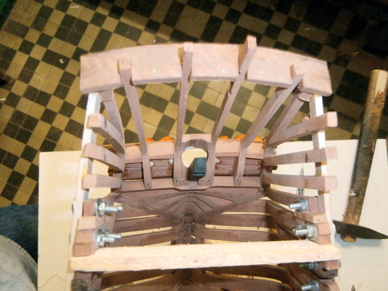

Per poter bloccare gli scalmi della pettiera in maniera più stabile, sugli eccessi degli scalmi ho fissato provvisoriamente un "coronamento" del tutto provvisorio, incastrandovi, in delle tacche a misura, gli scalmi stessi.
===================================================F=========================================
Pour bloquer les allonges de l'écusson plus stable, sur les excédents des allonges j'ai fixé provisoirement un "couronnement" passager, en endentement, dans les encoches finales des allonges.

ho posizionato il fasciame del fondo dello specchio di poppa, necessario, secondo me, prima di fissare le cinte.
=======================================F====================================================
J'ai placé le bordage du fond du tableau de l'arrière, utile, selon moi, avant de fixé les préceintes.

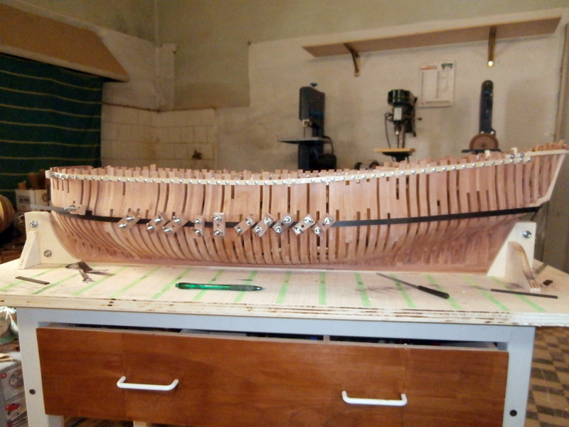

Alcuni amici mi hanno fatto notare che la cinta della finacata di sinistra era un po' piatta nei quartieri maestri e non aveva una curvatura armoniosa:
questa mattina, con molta calma e sangue freddo, ho distaccato la cinta nelle sue coste centrali per riposizionarla con una linea più consona.
Ecco il risultato:
========================================F====================================================
Quelques amis m'on fait noter que la préceinte de babord était un peu platte au maitre couple et n'avait pas une tonture harmonieuse:
ce matin, avec beaucoup de sang froid et en prenant tout mon temps, j'ai décollé la préceinte pour la repositionner avec une courbure plus conforme.
Dopo aver tolto i morsetti:
Après avoir enlevé les pinces:
Prima e dopo:
Avant et après:

Message  giampy1965 le Sam 30 Nov 2013 - 22:25
Posizionata anche la seconda cinta sulla fiancata di sinistra
Meme la deuxième préceinte de babord a été mise en place.

La première serre-bauquière de tribord
Entrambi fissati
Les deux en place

Message  giampy1965 le Jeu 26 Déc 2013 - 19:19
Ho fissato anche i dormienti del cassero, ma prima ho dovuto realizzare l'ultimo baglio, di forma particolare perchè segue la curva del quadro di poppa e vi si incastra.
============================================F===============================================
J'ai établi meme les serres bauquières du gaillard, mais avant j'ai du faire le dernier bau, qui a une forme particulière, parce que elle suit la courbure du tableau de poupe où il s'emboite.
Ho anche iniziato ad aprire una cannoniera
J'ai aussi commencé à percer un sabord.
