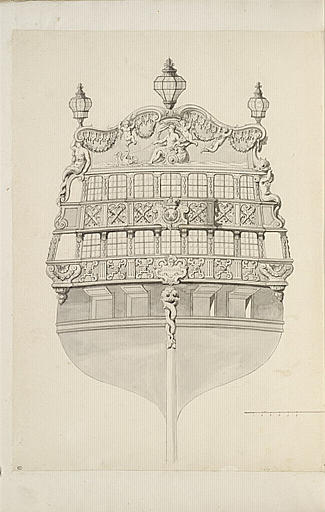

Message  Arnart Mar 6 Aoû 2013 - 15:50
Je n'ai pas de réponse toute prête, et je veux comprendre.
Album Berain.
http://www.culture.gouv.fr/public/mistral/joconde_fr?ACTION=CHERCHER&FIELD_98=AUTR&VALUE_98=BERAIN%20Jean%20I&DOM=All&REL_SPECIFIC=3
Vaisseau : L'Aimable
Soleil Royal 1692 - Page 3 M5035010
Soleil Royal 1692 - Page 3 M5035011
La grande différence? Le même panneau vide, mais moins de questions?
Arnart
Messages : 77
Date d'inscription : 10/07/2011
Localisation : USSR

Message  Carrick Mar 6 Aoû 2013 - 16:23
        Dans ces dessins proposés par Anart les balcons font le tour d'un seul tenant (graphique) et les fenêtres de bouteilles (vraies ou fausses) sont à plat, au nu de la muraille.

Message  csainc Mar 6 Aoû 2013 - 17:00
Arnart a écrit:Bonjour,
Album Berain.
Justement, tous les dessins du site Joconde, représentent des bouteilles fermées avec des panneaux vides, et le Soleil Royal en fait partie.
On peut tout à fait interpréter cela comme une galerie ouverte sur l'arrière, avec des fenêtres ou des panneaux sur les côtés des bouteilles.
Le cas significatif est celui-ci
avec une bouteille avec un balcon supérieur et un galerie inferieure et sur la poupe les panneaux sont quand même vides en haut et en bas.
http://www.culture.gouv.fr/Wave/image/joconde/0320/m503501_d0009614-000_p.jpg
http://www.culture.gouv.fr/Wave/image/joconde/0320/m503501_d0009613-000_p.jpg
du coup tout est possible Smile

Message  gérard 2 Mer 7 Aoû 2013 - 7:35
je me mêle de ce que je ne connais pas, mais je trouve bizarre de mettre ensemble deux vues qui ne correspondent pas.
Sur ce dessins dits de l'Aimable, je vois en haut à droite un triton que je ne retrouve pas sur la vue latérale ; une cariatide en dessous que je retrouve à la place du dauphin, etc
Alors, pour savoir si les fenêtres sont à telle ou telle place, pour moi autant regarder de vrais modèles construits et s'y tenir.....
J'avoue qu'à votre place, je serais un peu perdu !
Bonne chasse
Messages : 4768
Soleil Royal 1692 - Page 3 Empty Re: Soleil Royal 1692
Message  csainc Mer 7 Aoû 2013 - 8:23
gérard 2 a écrit:Bonjour,
Bonne chasse
On remarque en effet que le dessin de la poupe de l'Aimable n'est pas symétrique dans la partie supérieure.
On peut penser que le dessin est une sorte de spécification et qu'il y a plusieurs possibilités offertes au constructeur.
Je rejoins M SAUNIER, sur le fait que Berain laisse une certaine liberté au constructeur pour finir la décoration.
Malgré tout, on peut penser que la convention du dessin est qu'un blanc correspond à un espace vide (exception l'intérieur des sabords qui est grisé).
Les ombres marquent un surplomb, elles sont souvent marquées lorsqu'il y a un balcon, ou quand une bouteille
fait saillant sur la muraille.
