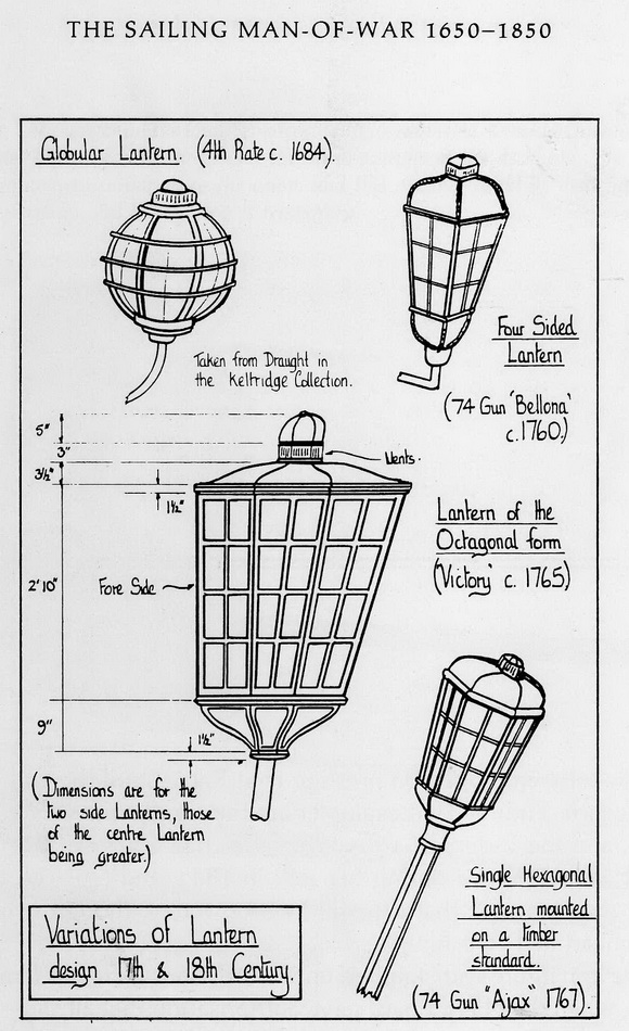

nostromorichard a écrit:Merveilleux modèle, félicitations, il est rare de voir ces chefs-d'œuvre.
Je me demandais si les amplitudes, la taille des lanternes, sont corrects: ils semblent assez grand, même par rapport à un autre travail prodigieux, le modèle de l'époque et dans la même période, un de 74 canons anglais (dans l'image ci-dessous): H.M.S. Bellona 1760, qui a eu une longue vie et a été démoli en 1814.
Meilleures salutations et encore bravo!  ://:
HMS Cumberland 1774, 1:36  - Page 6 Large10
  Je suppose que sur le modèle présenté il ya une erreur avec la taille des lampes. Le britannique a introduit une norme stricte en 1704 pour toutes les catégories de navires. J'ai utilisé une taille standard pour les navires 74 - pistolet rang dans la fabrication de lampes.

Aleksey Baranov a écrit:...Le britannique a introduit une norme stricte en 1704 pour toutes les catégories de navires.
Exactement, et c'est ce qui remonte Brian Lavery dans sa monographie sur la 74 anglais (dessiné par Thomas Slade), qui décrit toutes les classes qui se sont produits: Le premier était le Dublin, puis il ya eu la Bellona, alors la Arrogant, de suivre le Ramillies, la Egmont, la Elizabeth (appartient à cette classe le Cumberland), et pour terminer la Culloden class.
Lavery écrit qu'il y avait beaucoup de différences entre le nombre classes; l'écart signalé dans la monographie exception de plusieurs éléments, dont les lanternes arrière, que l'auteur prend entièrement à partir du modèle (modèle de période) le Bellona.
Aleksey Baranov a écrit:...Je suppose que sur le modèle présenté il ya une erreur avec la taille des lampes.
Je crois sincèrement qu'il est difficile, l'auteur est l'un des principaux experts de la Marine de cette période, alors le modèle et super fiable. Je crois aussi que les grandes tailles pour les fanaux de la poupe, il avait au siècle précédent, dans le siècle que nous avons affaire ne ferait que nous déranger, d'autant plus dans un navire de guerre.
En tout cas, nous parlons des détails très mineurs dans un travail d'une telle beauté.
Je pense alors, compte tenu de vos grandes capacités, si vous voulez, changer les lumières et leur taille, comme si vous changez de sous-vêtements!  Very Happy
Si c'était ce que vous faites, exposer les données fournies par l'auteur: les fanaux (lanternes sur les côtés), est grand, en échelle 1/30 (tout compris), hauteur 57 mm et 22 mm de large.
HMS Cumberland 1774, 1:36  - Page 6 Fanali10
HMS Cumberland 1774, 1:36  - Page 6 Fanali11
Je voudrais aussi ajouter ce qui amène Peter Goodwin dans son traité: "Sailing Man Of War 1650-1850", qui est très similaire dans les mesures (mesures britanniques dans ce cas), comme décrit par Lavery.
HMS Cumberland 1774, 1:36  - Page 6 Fanali12
Quels que soient les choix effectués ou celles à venir, sincères félicitations et bonne chance!  HMS Cumberland 1774, 1:36  - Page 6 2780229832 Bonjour
p.s. Je m'excuse pour "ma" langue, parce qu'il est le résultat du traducteur.  Embarassed

Je vous remercie pour vos précisions détaillées et des détails. Vous disposez d'un droit, et c'est un fait. (J'ai des livres que vous citez comme argument).
Cependant, je sais aussi bien que dans un différend la vérité meurt.

Aleksey Baranov a écrit:Bonjour.
Je suis d'accord largement; nous ne pourrons jamais avoir la certitude de beaucoup de choses, en plus il ya la possibilité réelle de changement pour des raisons indépendantes de tout "establishment".
Compte tenu de l'attention que vous placez dans votre travail précieux, je suis sûr que vous ferez le meilleur choix, et si ceux-ci sont individuelles, pour ça nul n'a le droit de les discuter.  HMS Cumberland 1774, 1:36  - Page 6 52989
Bon travail Aleksey et merci pour partager ce travail merveilleux.  HMS Cumberland 1774, 1:36  - Page 6 2780229832
