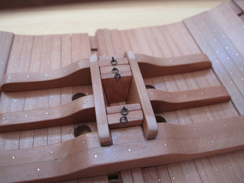

Message  Grandmiche le Sam 8 Fév 2014 - 11:04
Coucou, je suis toujours là !
Je savais que ce serait difficile de réaliser cette foutu tranche… J’en étais à vouloir décoller ma serre bauquière. J’ai arrêté quand j’ai vu que le haut des porques commençait à s’ouvrir en deux… Le mieux est souvent l’ennemie du bien. Je ne veux plus me prendre la tête. Je vais bricoler « en live » les encoches. En observant les photos de Pierre.B et Gérard2, je vois bien que techniquement, je ne peux pas faire la même chose. Si je veux continuer à prendre du plaisir à travailler (et éviter le découragement), il faut que je n’hésite pas à contourner les difficultés. Ce que je peux faire, j’essaye, autrement je passe outre, j’avance, plus de scrupule…
Par contre, ça n’empêche pas ; même si la réalisation est « simpliste » d’essayer de faire quelque chose de propre.
Les baux du font pont sont en place.
J’ai mis le parclose en place à droite et laissé apparent de l’autre coté pour montrer les couples et la petite cale de soutient.
Les cales du grand mât en place.
Pour la réalisation des courbes en fer, il fallait que je trouve une méthode plus aisée. La soudure à l’argent : je ne m’y voyais pas passer des heures à essayer de faire quelque chose de correct. Du coup, je les ai fait en bois. Pose en premier de la partie verticale puis la partie horizontale sur le baux (non enchâssé…) et collage de la traverse. Traverse peut être un trop épaisse mais le reste est correct sauf que c’est en bois… Pas de soudure, j’assume !
Pour les baux, pareil. Les faire en deux parties, c’est bien, quand c’est bien fait… Car les deux baux ci contre ne sont pas recouvert par le faux pont. Du coup, même principe, faire simple, un simple trait au X Acto pour simuler un écart plat (sans l’adent…). Par contre, j’ai vu après collage, que j’avais oublié d’inverser le sens de l’écart pour le deuxième bau. Je le savais pourtant...
Vu sur les galoches.
J’ai passé un fond dur à cirer de chez Libéron (avec solvant). La teinte est plus soutenue que celui que j’ai utilisé (à l’eau) pour la Belle Poule. Par contre pour le collage après c’est plus difficile.
J’ai commencé l’archipompe.
A+ Grandmiche

Re: Tranche de l’Artésien au 1/48 ème par Grandmiche
Message  gérard 2 le Sam 8 Fév 2014 - 11:11
vas-y , ne te décourage pas, même s'il y a des erreurs, sur une tranche, c'est toujours visible !
Mais ton travail est propre.
Messages : 3465
Message  G. Delacroix le Sam 8 Fév 2014 - 11:41
Très bien, très propre, les courbes en fer en bois sont très réalistes.
Un petit bout de vaigre sous les galoches aurait été nécessaire pour éviter qu'elles ne portent dans le vide mais bon...
Messages : 7023
Message  clic le Sam 8 Fév 2014 - 12:04
Du bel ouvrage. Bravo !
