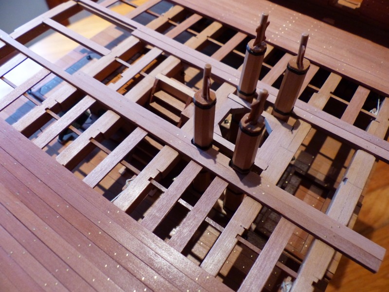

Message  Grandmiche le Mer 17 Fév 2016 - 11:46
Bonjour à tous !
Quelques nouvelles de l’avancement du chantier. Toujours aussi difficile et laborieux (tant pour le temps de travail disponible que pour la difficulté de réalisation). Mais bon toujours là….
Vue sur l’escalier de l’équipage.
Hiloires et barotins en place. J’ai fais comme le V74 : les barotins passent de part en part des hiloires centraux.
Le prochain chantier : les grands bitons et le sep de drisse…. (Soupir) à mettre en place ici. J’ai retravaillé depuis les passages des entremises de l’escalier de l’équipage (plus arqué).
Une partie du pont effectué. Je vais finir la partie centrale et laisser libre de chaque coté pour laisser passer la lumière pour le pont inférieur. Je suis un peu ‘’chagriné ’’ car en passant le fondur, le pont est devenu plus rouge ? On le voit bien sur la photo par rapport au pont inferieur. J’ai mis des nouvelles planchettes de poirier (plus rosé peut-être), j’ai renouvelé mon bidon de fondur (fondur à cirer de chez Libéron / même bidon, même marque) ? Bizarre… J’espère que ça va s’estomper dans le temps avec la lumière. Ça m’a bien plombé mon moral….
L’entremise du grand panneau n’est pas le modèle final (juste pour essai). Maintenant il faut  finir la partie centrale. Je crois que je vais bien rigoler… et après artillerie. Puis l’étage final du dessus (c’est encore loin). On s’accroche. Au plaisir de se revoir (ou voir) à Châteaulin.
Messages : 454

Message  laurent94 le Mer 17 Fév 2016 - 14:05
Bravo Grandmiche cela avance bien
Messages : 510
Re: Tranche de l’Artésien au 1/48 ème par Grandmiche
Message  bernardw le Mer 17 Fév 2016 - 18:48
J'ai les mêmes soucis de teinte entre des planchettes de poirier obtenues par séchage naturel et des planchettes étuvées (plus roses).
Ceci dit c'est très beau cette tranche.
Messages : 680
