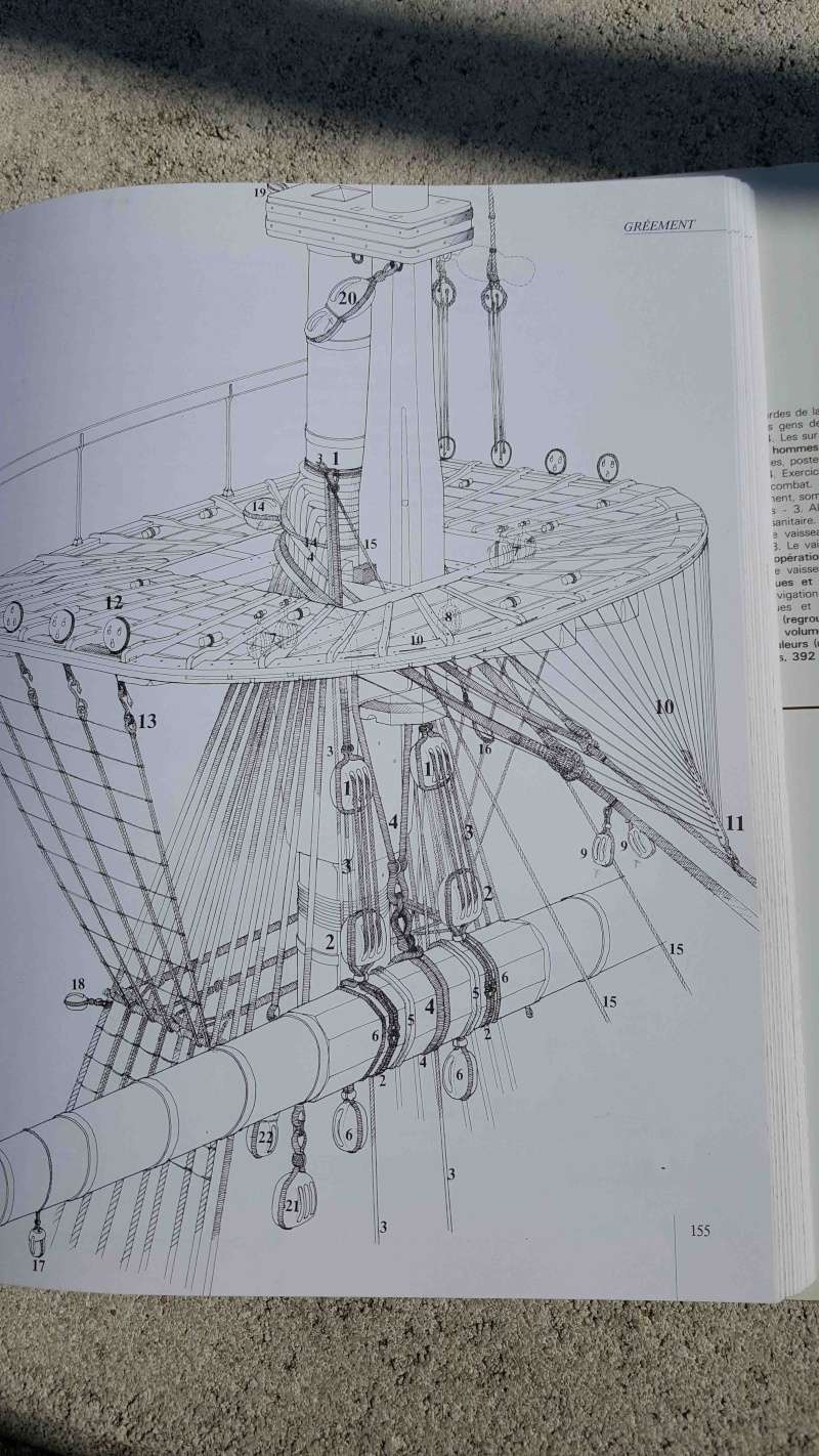

Merci Eric d'avoir attiré mon attention à les fils de l'araignée. Il est vrai que ce que les fils passent devant la hune dans la monographie et je l'ai changé. Cependant, dans le dessin de Boudriot ils passent a l'intérieur.
L'Amarante au 1/36 par Niels - Page 3 20160318
L'Amarante au 1/36 par Niels - Page 3 20160317

Une question: Dans la monographie, le hale-breu et le hale-bas de rocambeau passe par les premières rouets babord et tribord du râtelier et se amarre tous les deux au deuxième apporturea. Mais dans planche 31, ils passes pas au râtelier et ils sont amarré a la même boucle en avant des bossoirs?

Message  G. Delacroix Ven 13 Mai 2016 - 8:30
Il s'agit d'un changement de dernière minute qui n'a pas été rectifié dans le texte. Il vaut mieux suivre les indications de la planche 31.
Je signale que les grandes amures (13) sont indiquées en double, il ne faut pas tenir compte du point d'amarrage situé près du bossoir.
