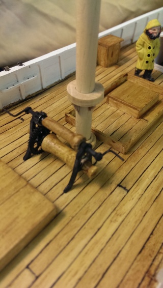

Message  Menmeur le Dim 7 Déc 2014 - 18:33
Quelques nouvelles de l'Alcide qui commence à prendre forme.
Les équipements de pont prennent place peu à peu.
Le poste avant
Le treuil à main
Les cadènes
Le problèmes des dalots n'est toujours pas solutionné. Si vous avez une idée par rapport aux images fournies au début de ce post, je suis preneur...
