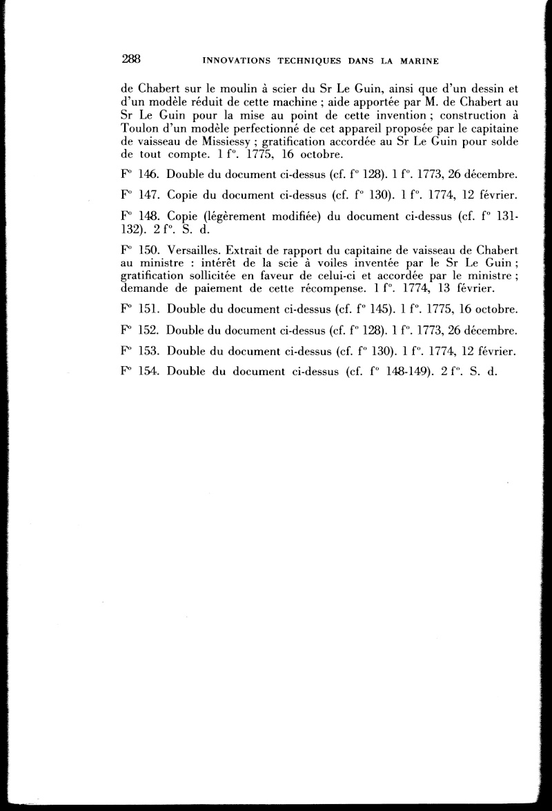

Message  koz bag le 19th Novembre 2014, 20:36
Bonsoir Padesia
Déjà en 1728 dans la charente on se servait d'une scie de l'invention du sieur Meynier pour découper une flûte la nommé la Garonne ,échouée dans la rivière .
Voyer également dans les volumes de l'académie royale des sciences ,recherche plein texte .
http://gallica.bnf.fr/ark:/12148/cb32786820s/date
Quelles pièces aux Archives Nationales ; série MAR G 112
bonne recherche
k.b
