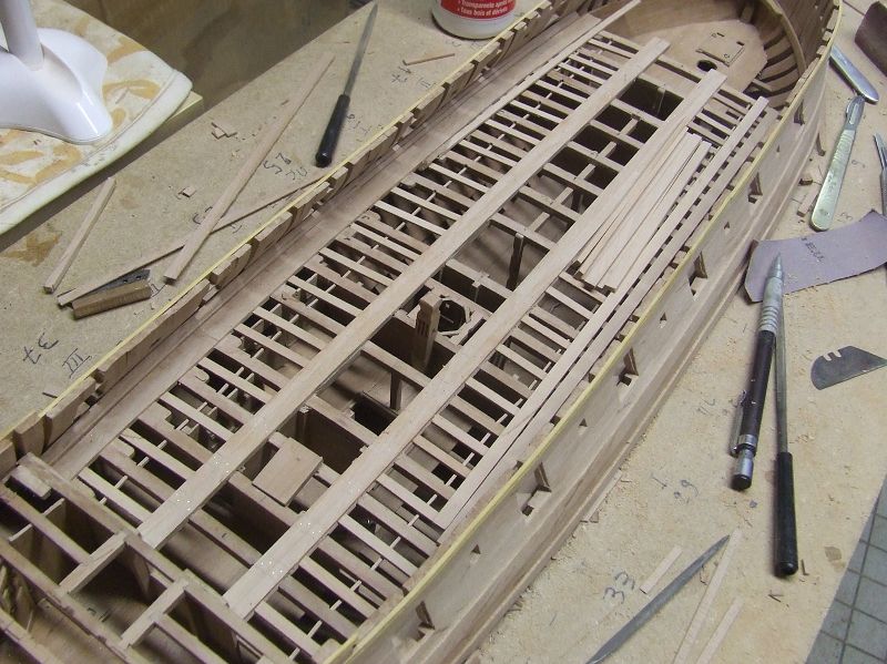

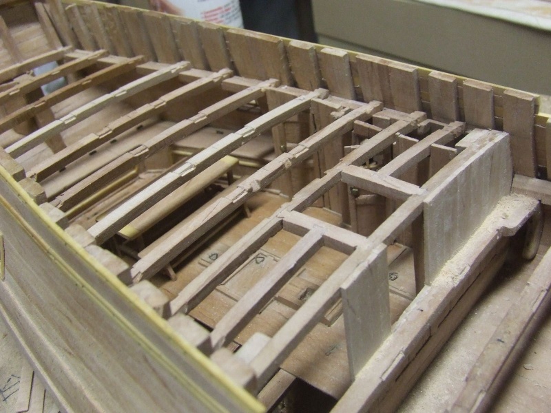

Message  EricLem le Jeu 30 Juil 2015 - 18:19
quelques travaux :
pose des barrotins, entremises et hiloires :
pose du bordage avec les apparaux divers :
pont terminé, avec structure tribord visible :

Message  G. Delacroix le Jeu 30 Juil 2015 - 18:36
La cuisine doit être fixée aux barrots du gaillard, pas au plancher.
D'autre part, en plaçant le placard à babord, il reste de la place pour l'échelle d'accès ?

Message  Pierre Blanc le Jeu 30 Juil 2015 - 21:33
Ça avance, ça avance... Es-tu sûr de pouvoir mettre les baux au dessus du placard?
Messages : 2776
Re: L'Anémone (L'Amarante) au 1/36 par Eric Lemaillet
Message  Guppy88 le Jeu 30 Juil 2015 - 23:01
Il a fait des encoches dans les parois du placard aussi bien sur l'avant que contre la muraille ; ça doit être pour leur laisser la place qui leur revient.
Guppy
Messages : 334
Message  Pierre Blanc le Ven 31 Juil 2015 - 14:11
Oui mais la muraille est bien inclinée, les baux ne peuvent se mettre en place qu'en les faisant glisser horizontalement.
Messages : 2776
Message  EricLem le Ven 31 Juil 2015 - 16:59
Pierre, les baux vont en place sans problème, j'ai vérifié.
les liens pour la cuisine seront replacés, ça sera sans doute moins facile à faire, mais moins gênant pour le passage, c'est logique. je vais faire le potager, et essayer s'il peut aller à gauche, mais priorité à l'échelle bien sûr.
