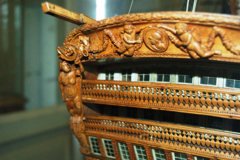

Pour les portes de la poupe, j’ai remarqué que sur les modèles de l’Océan (le grand du MNM de Paris) et le Comte d’Artois (MNM de Rochefort), elles sont, me semble-t-il, verticale ou très proche de la verticalité. La différence d’angle entre les huisseries et les montants de galerie semble (encore une fois) être absorbé par l’épaisseur de ces mêmes montants. Peut-être que sur un trois ponts, l’épaisseur des montants devaient être bien suffisant pour permettre de monter les huisseries de façon verticale.
Autre remarque, sur l’Océan, au moins une porte du deuxième pont et en double ventail, ça doit aussi considérablement diminuer l’effet de porte qui s’envole.
Je vous joins des photos pour illustrer.

Message  G. Delacroix le Ven 3 Oct 2014 - 8:59
La structure de la poupe du Commerce de Marseille n'est pas la même que celle de " L’Océan ". Le relevé anglais qui a servi à réaliser la monographie le prouve.
Ce modèle, que vous appelez L’Océan, ne correspond pas à ce bâtiment, c'est un modèle dont l'origine n'est pas connu et nommé Océan à tort. D'où les guillemets.
Voici la poupe du véritable Océan sur laquelle vous pourrez constater que l’inclinaison est identique à celle du Commerce de Marseille :
Concernant le Comte d'Artois, il est un peu plus tardif et il est possible que ce problème d'ouverture des portes ait engendré une conception modifiée de la façade de poupe. Conception que l'on retrouve sur le "faux" Océan.
Messages : 7449

Message  Francis Jonet le Ven 3 Oct 2014 - 9:26
Merci Gérard pour cette prise de vue de la poupe de "l'Océan" bien plus nette que celles que j'ai pu faire.
Il semble sur ce gros plan que les accès aux bouteilles se fassent depuis les galeries ! les encadrements des fenêtres d'extrémités sont identiques à ceux des portes donnant sur les galeries.
Une certitude en regardant cette photographie : les portes passent aisément dessous le dernier barrot. Ce qui n'est pas le cas sur mon modèle, je ne suis même pas certain, tel que je les ai réalisées, qu'elles ne heurtent pas les arc-boutants entre barrots.
Remarque toute personnelle : que ce "fer à cheval" est laid... il supporte bien cette appellation ! Je préfère celui du faux "Océan" qui est de même dessin que celui du "Commerce de Marseille".
