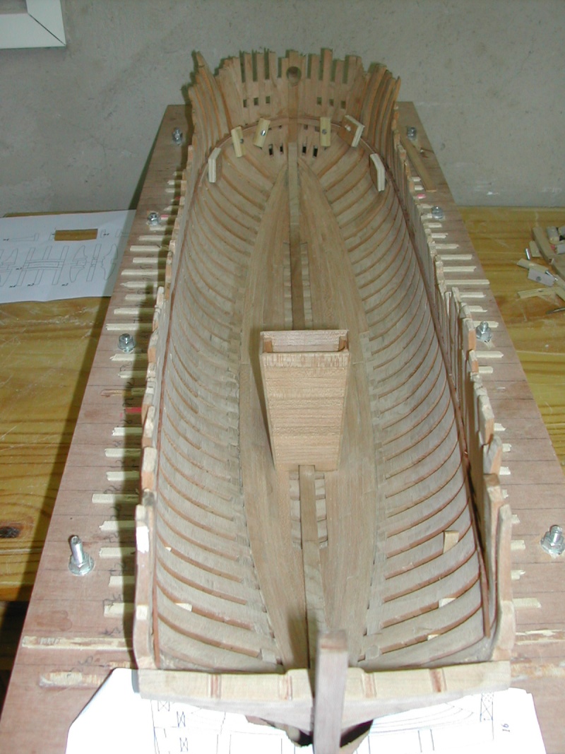

Message  pascal vermeulen le Ven 26 Juin 2015 - 20:30
Bonsoir, je viens de terminer le boisage de la coque, reste quelque petite mise au point, et je pourrai commencer l'agencement de l'intérieur

Re: Le Rochefort au 1/24 par Pascal Vermeulen
Message  Francis Jonet le Ven 26 Juin 2015 - 22:18
Ben voilà !
Bien Pascal, pour une "tranche" comme tu l'avais annoncé au début, c'est une belle "tranche".
Message  G. Delacroix le Sam 27 Juin 2015 - 7:55
Ça avance très bien.
Au sujet des garnitures entre les allonges, il n'y a pas de problème pour les installer dès maintenant. Elles vont ainsi participer à la cohésion de la coque.
Message  Pierre Blanc le Sam 27 Juin 2015 - 14:27
Sortir la charpente de son chantier à ce stade de la construction c'est peut-être prendre un risque de déformation. quoi qu'il en soit, elle a une belle allure.

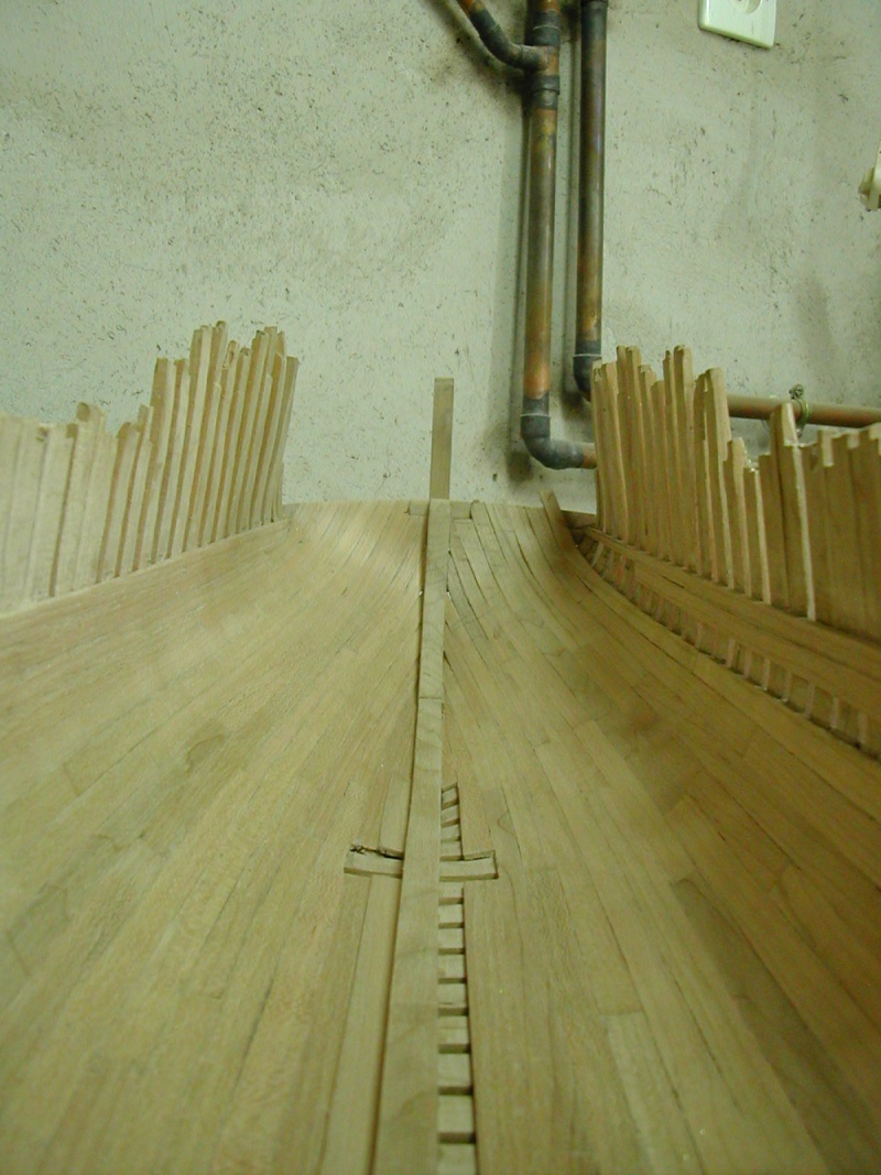

Message  pascal vermeulen le Mer 15 Juil 2015 - 20:21
vaigrage de la coque enfin terminé,travail long et ennuyeux, je vais commencer l’aménagement intérieur de la coque.

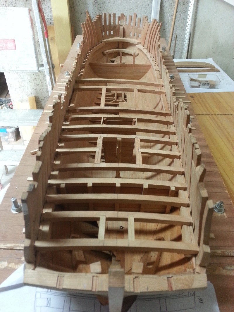

Message  pascal vermeulen le Mer 5 Aoû 2015 - 20:35
Bonsoir, après quelques jours de vacances, j'ai reçu le bois pour continuer, les structures du plancher de cale, des planchers de retranchements et les cloisons des ponts sont en place, reste plus qu'à travailler.
Message  pascal vermeulen le Sam 8 Aoû 2015 - 17:46
bonsoir, travail de la semaine
Message  pascal vermeulen le Dim 30 Aoû 2015 - 17:15
bonsoir, je commence a fabriquer le premier pont, en essayant de ne pas oublier des petits bout de bois.
Restera plus qu'a faire les pompes, et le mat que je ne sait pas trop comment je vais le faire !!! si quelqu'un a une idée pour m'aider merci
Message  pascal vermeulen le Mar 20 Oct 2015 - 19:28
bonsoir, voila quelques photos de mon avancé, je monte d'un étage et commence le travail sur le premier pont.
Message  G. Delacroix le Mar 20 Oct 2015 - 21:23
Ne faudrait-il pas travailler le tableau avant d'aller plus loin ?
Messages : 6691
Message  gérard 2 le Mer 21 Oct 2015 - 7:51
effectivement, fermer le tableau et rigidifier les hauts. Tout ce "petit" monde ne va demander qu'à s'écarter ou se resserrer en montant d'un étage.
Messages : 3305
Message  pascal vermeulen le Mer 21 Oct 2015 - 8:06
bonjour, merci de vos conseils, j'avais loupé une étape par rapport au travail de B.Rimlinger.
Si j'ai bien compris il faut que je finisse le tableau arrière, les gouttières et seulement après commencer le travail sur le pont.
