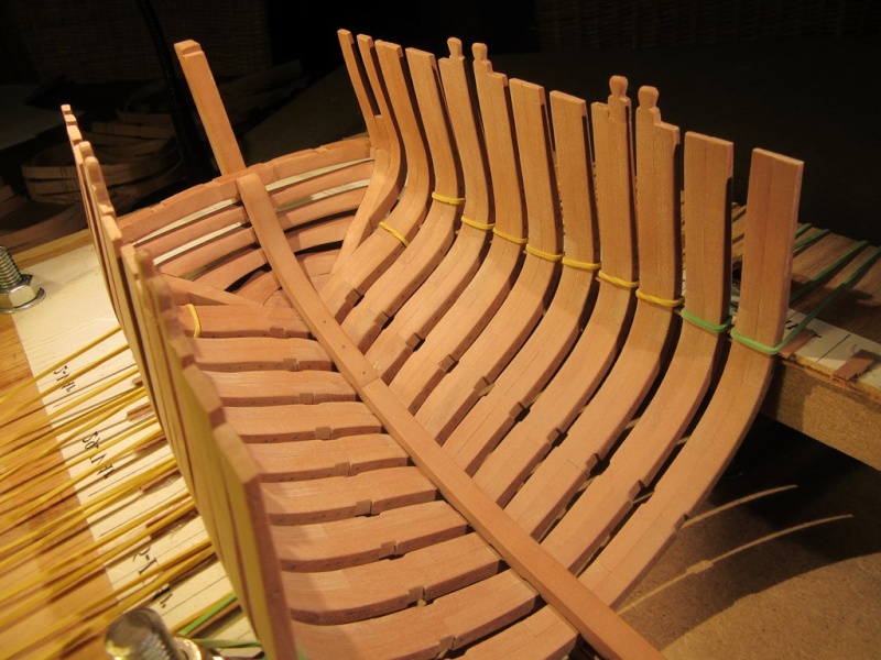

Re: Le Rochefort au 1/36 par JMau - Premier pas en Arsenal
Message  JMau le Lun 2 Nov 2015 - 10:42
Bonjour à tous Bonjour
Les dernières avancées ... et à la fin une question importante pour laquelle j'ai besoin de votre aide Shocked
Chevillage des couples, avec un pic à glace taillé en fine pointe carrée et pâte Fimo, puis finition des faces des couples
Finition de l'arcasse
Pose à blanc des couples

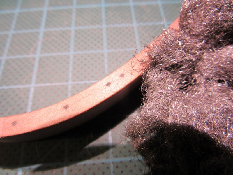

Et maintenant la question, qui concerne la finition:
Je laisserai le modèle écorché comme l'a fait Bruno, donc sans vaigrage ou bordage complet.
Je pense légèrement teinter chêne clair puis appliquer du fondur avec les produits que vous voyez ici
Après application du fondur, finition à la paille de fer très fine.
MAIS la colle blanche n'adhère pas très bien au fondur ...
Que faire ?
- Appliquer maintenant teinture et fondur sur chaque pièce individuelle avant assemblage définitif ?
Problème de collage - reprise de teinture et fondur sur les pièces ajoutées (les clés par exemple) et sur les modifs aux pièces déjà traitées...
- Appliquer lorsqu'un ensemble est complet ?
Problème pour appliquer partout - impossibilité de finition à la paille de fer dans certains endroits - risques de coulures ...
De plus, ne risque-t-on pas un travail différentiel du bois (humidité) si le traitement n'est pas complet ?
J'attends impatiemment vos conseils, vos idées, vos remarques, avant de continuer.
merci à vous,
Jean-Maurice
Message  Pierre Rouanne le Lun 2 Nov 2015 - 10:49
Pour le fond dur afin de ne pas avoir de problème avec la colle il faut que ce soit un fond dur à l'eau (Starwax par exemple)
Messages : 4909

Message  JMau le Lun 2 Nov 2015 - 17:32
Grrrrrrrr....
J'avais trouvé sur un forum le conseil de la pâte Fimo, et avais cru que c'était une technique éprouvée ...
Mais pourquoi demander conseil si ce n'est pas pour en tenir compte ?
Exit donc la pâte Fimo ... et bonjour la baguette d'ébène 1,4 mm x 1,4 mm fraisée à bonne dimension càd 0,5 mm.
Fraisée... car impossible de refendre, le fil du bois étant trop aléatoire ...
Le rendu est bien plus beau que la pâte Fimo : l'ébène est légèrement brillant, ce qui est du plus bel effet.
Mais n'oubliez pas mes questions au sujet de la finition, svp...
Message  JMau le Jeu 12 Nov 2015 - 16:53
Pour la mise à dimension des baguettes d'ébène, le fraisage était fastidieux... J'ai donc changé de technique :
Une tête de poncage de Dremel sur la fraiseuse, une butée... et hop, réduction de 1,4x1,4 à 0,5 x 0,5, mais en plusieurs passes
Puis une couche de fondur sur la tranche des couples - vous m'avez convaincu : pas de teinture
Ensuite, fabrication des clés et blocs de drainage
Et bientôt, début d'assemblage des couples...

Message  JMau le Sam 19 Déc 2015 - 20:52
Les élements de charpente sont maintenant en place
La serre-bauquière : réalisation des écarts
