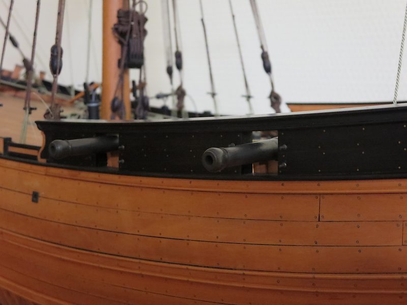

Le modèle est réalisé à l'échelle 1/25.
Les membrures, bordé, préceintes, pont sont en poirier. La figure de proue (Murène) est en buis.
Les arbres de Mestre et de Trinquet sont réalisés en pin d'Oregon ainsi que le mât de pavillon.
Toutes les parties en noir sont réalisées en ébène (y compris le bâton de foc), sauf les antennes de Mestre et de Trinquet qui sont réalisées en hêtre et ensuite teintées en noir et polies donnant l'aspect de l'ébène. Le fougon est réalisé en ébène et son intérieur recouvert de plaques d'argile.
Les canons et pierriers sont coulés en étain. Ils sont ensuite galvanisés par un procédé électro-chimique et utilisant du sulfate de Zinc (Zn2SO4). Après galvanisation, ils sont trempés quelques se-condes dans une solution sursaturée de nitrate d'argent. Lors du trempage, ils se couvrent d'une cou-che d'oxyde d'argent noir qui est ensuite polie avec une brosse avant séchage complet.
Ce procédé est également utilisé pour noircir  les ferrures de gouvernail, dalots, boucles, crocs et les ferrures des arbres et des calcets qui sont réalisés en laiton.
Toutes les poulies sont réalisées en ébène, les réas en laiton.

Oui, comme la Belle...Cependant, les bragues me semble être des câbles et non des aussières, est-ce normal ?

Tous les cordages de ce modèle sont commis à gauche (grelins)... La Diligente au 1/25 par JP Abrassart 522816
