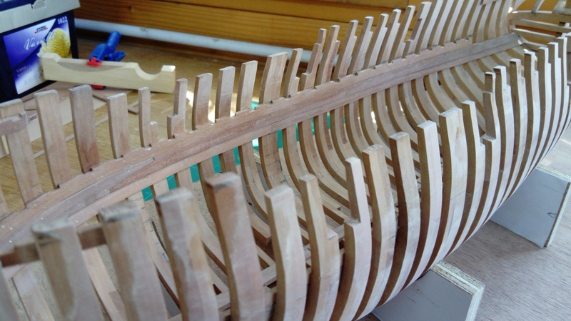

Message  Yvon Le Guen le Dim 14 Fév 2016 - 9:33
J'ai bien galéré pour l'arrière, mais au bout d'un an et demi voilà ousquejensuis!
Qu'en pensez vous ?
Je précise que c'est le modèle au 1/36 ème

Message  Francis Jonet le Dim 14 Fév 2016 - 10:08
Il semble qu'il y ait encore du travail d'égalisation des couples.
À part ça, cela se présente très bien.

Message  Yvon Le Guen le Dim 14 Fév 2016 - 10:15
En fait, c'est la première fois que je le sortais de son chantier, l'ensemble ayant une meilleure rigidité après la pose de la bauquière, et effectivement, il y a pas mal de ponçage à faire sur les couples.
Bah je ne suis pas à un mois près...

Message  Pierre Blanc le Dim 14 Fév 2016 - 14:06
J'ai l'impression qu'il y a des allonges qui sortent de l'alignement.

Message  Yvon Le Guen le Lun 14 Aoû 2017 - 17:26
Je reviens dans le forum réalimenter mon sujet, tardivement pour causes multiples (la vieillerie...)
j'ai donc ressorti le chantier il y a quelques semaines pour la pose de la carlingue, de la sous serre bauquière et de la première vaigre.
Je me suis initié aux écarts plats sur la sous serre et au cloutage de l'ensemble (fil de laiton diamètre 0.5 mm)
J'ai réparti mon cloutage un peu au pif, qu'en pensez vous ?
je viens également de finir le ponçage d'égalisation des couples, prochaine étape la préceinte, je vais essayer en ébène mais c'est pas gagné...
Comme je suis maintenant à la retraite (depuis juin) je vais pouvoir consacrer plus de temps à ma Belle (hi hi !)

Message  G. Delacroix le Mar 15 Aoû 2017 - 7:51
Tout cela parait pas mal. Pour le cloutage, on ne voit pas grand chose mais le principe est simple, deux clous par couples pour l'intérieur.

Message  Pierre Blanc le Mar 15 Aoû 2017 - 14:00
Bienvenue au club des retraités.
On ne voit pas grand chose du cloutage donc pas de critique. J'ai l'habitude d'utiliser l'ébène pour les préceintes et d'autres choses, cela donne un certain cachet au modèle cependant, c'est un bois pas toujours commode à travailler, difficultés pour le ployage et risques d'éclats. Pour l'avant des préceintes on a souvent intérêt à tailler la pièce dans la masse.

Message  Yvon Le Guen le Sam 19 Aoû 2017 - 8:13
Bonjour et merci de ces réponses
J'avais fait la préceinte de la chaloupe armée en ébène et découvert à cette occasion les difficultés de ployage particulières à cette essence.
Mais bon, le résultat valait le coup.
Pour la Belle je me suis contenté d'une épaisseur de 2 mm, il faudrait normalement un peu plus (81 mm / 36), mais c'est ce que j'avais sous la main...
Avec beaucoup de patience et un fer très chaud (et beaucoup de sueur aussi vu la température qu'il fait dans l'Hérault en ce moment), j' ai pu les ployer sans trop de casse mais il faut y aller vraiment doucement.

Message  Yvon Le Guen le Lun 21 Aoû 2017 - 11:21
Voici le résultat...
Bon comme on disait à l'école "peut mieux faire ... 2 !"
Et maintenant au clouage...

Message  Pierre Blanc le Lun 21 Aoû 2017 - 14:08
Tu as réussi à ployer l'ébène, bravo. Sur la photo du post précédent tu utilises un outil de serrage en rouge, je ne comprends pas sur quoi il prend appui.

Message  a.pichenet le Lun 21 Aoû 2017 - 14:10
çà m'a l'air correct...il y avait la solution de le faire en ében en lamellé pour pouvoir le plier facilement ...solution que je n'ai pas retenue pour mon GV et comme c'est un bois imputrescible je me demande si la colle accroche bien ? quoiqu'il en soit bravo et bonne continuation.

Message  Yvon Le Guen le Lun 21 Aoû 2017 - 16:14
C'est exactement ce genre de "bidule" comme dit Amure
pour l'appui, je me suis résolu à percer les allonges d'écubier (qui de toute façon allait être recouvertes) par contre j'ai fabriqué des petites cales pour passer entre les membrures.
J'ai fait un profil en "T" dans un reste de poirier et je coupe en petits bouts.
Quant à la colle, j'utilise de la colle blanche classique ("Sader") séchage rapide ou progressif et ça tient nickel
Ceci dit, c'est au 1/36eme, les épaisseurs sont moindres, et je ne suis pas sûr de ployer de l'ébène au delà de 2 mm...

Message  Michel Saunier le Lun 21 Aoû 2017 - 23:03
Le problème du ployage est dans la tendance à terme du bois à reprendre sa structure d'origine. Ainsi la charpente peut en souffrir à la longue. Peut-être mieux vaut-il dans des cas importants tailler dans la masse pour éviter ces contraintes à rebours.

Message  Yvon Le Guen le Mar 22 Aoû 2017 - 11:51
Espérons que ça tienne ! sinon schbooing !  affraid
Avec tous ces clous, ça devrait aller ... lol!

Message  EricLem le Mar 22 Aoû 2017 - 12:10
oui, mais le problème est que cela force sur la charpente des couples, et risque d'amincir l'avant (déjà vu). vérifie si tu le peux que cela n'est pas le cas, mais il faut renforcer la structure de l'intérieur pour l'empêcher. dans tous les cas, pour des bordages épais et courbés, mieux vaut tailler dans la masse, c'est aussi rapide et ultra-précis.

Message  gérard 2 le Mar 22 Aoû 2017 - 12:24
c'est vrai que poser du bordage "en l'air", ce n'est jamais bon, même avec du poirier. Obligatoirement mettre des entretoises à l'intérieur.

Message  Yvon Le Guen le Lun 25 Sep 2017 - 14:52
J'ai repris ma Belle il y a deux semaines, et j'en profite pour réinitialiser ma trombi... cela me semble plus honnête qu'une photo qui a 25 ans !
Donc ces deux dernières semaines je me suis attelé au vaigrage, je suis en train de poser les deux vaigres isolées.
Voici mon interprétation...
En ce qui concerne les préceintes en ébène cela n'a pas bougé, j'ai vu que B. Frölich (moi je l'appelle Monsieur Fortiche) ployait l'ébène "à la flamme"... Je retiendrai quand même ce conseil de ne pas border "en l'air"
Au fur et à mesure que j'avance La Belle, je m’aperçoit que j'ai fait pas mal de conneries (ou legouenneries!) mais pour l'instant je consens à la regarder chaque matin sans avoir envie de tout jeter par dessus bord.
Je suis à la fois surpris et admiratif lorsque l'on me parle de tailler dans la masse les éléments de bordage. Surpris car je pense que le devis de bois pour un modèle est plus proche de l'achat de l'arbre que de quelques planchettes et que l'atelier doit être plus conséquent (voir le livre de M Fortiche qui fait des merveilles dans une chambre d'appartement) et admiratif de ceux qui arrivent à faire du 3D avec de l'huile de coude.

Message  gérard 2 le Lun 25 Sep 2017 - 15:56
pour les préceintes en ébène, tu as aussi le lamellé collé, en ne faisant en ébène que la dernière couche, de l'épaisseur qui convient avec le bordage qui vient contre. Du 2 mm d'épais en ébène, ça se ploie quand même relativement facilement.
