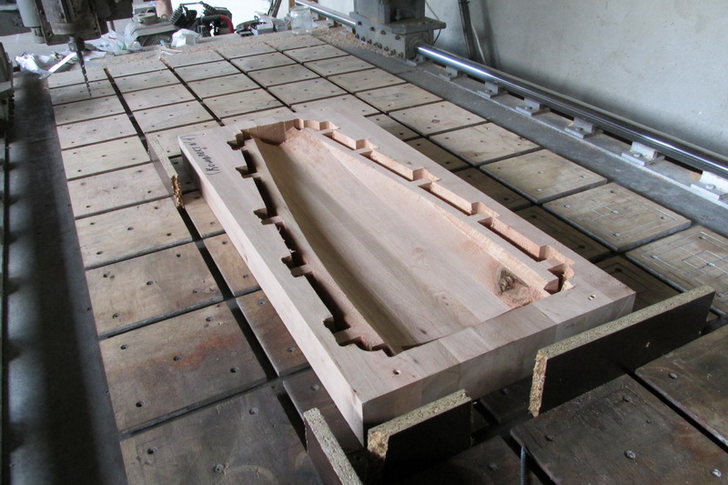

Donc, (comme je l'ai dit), ce projet est construit avec une utilisation importante des technologies numériques, à l'aide des assistants de travail hautement qualifiés (Carpenter, roulettes - un bijoutier). Je l'utilise généralement une modélisation 3D, ce qui permettra de créer des pièces avec une grande précision, la plus approximative à l'original.
Quelque chose qui est déjà créé.
Nous avons créé un modèle 3D de la coque du navire. Ce modèle est découpé en morceaux pour l'adapter aux capacités de la machine à commande numérique.
La coquille est constituée de deux moitiés, qui à leur tour sont divisés en morceaux. Ensuite, les pièces finies sont assemblés avec de la colle.
Avec l'âge, de plus en plus difficile de travailler avec des cas de grands navires de taille, l'utilisation des machines est un autre avantage pour faciliter le travail.
Lentement mais sûrement créer un détail 3D-modèle. Certains éléments seront créés avec un moulage sous vide sur le moulage à la cire (cire perdue)
D'autres parties (en bois) sont traitées sur des machines CNC. Pour le corps, je l'utilise aulne. Parmi les nombreux types de bois sont les propriétés les plus appropriées. Détails pour ajouts, intérieur, pont volant est faite de poires alpines roses.

Il est temps de concrétiser le développement virtuel.
Ainsi, construction de deux coques identiques à la taille du corps de 2,350 mm (entre perpendiculaires)
J'ai commandé les débits à un menuisier pour la réalisation, car à la maison (sans équipement) pour faire ce travail est impossible. J'ai utilisé le bois d'aulne.
Total (pour deux véhicules) 20 parties (avec les plus grands détails de taille 9000H300H900 mm). Je loue mon ami grosse machine de fraisage CNC.

Re: Yacht impérial Standart (1893) Echelle 1:48
Message  G. Delacroix le Mer 6 Juil 2016 - 17:07
Cette méthode est très particulière et inédite. Elle consomme beaucoup de bois mais le résultat est là et ce moule (je ne sais pas si on peut parler de coque) a fière allure.
Le collage des éléments est-il suffisant car, vu la longueur, ça parait très fragile.
