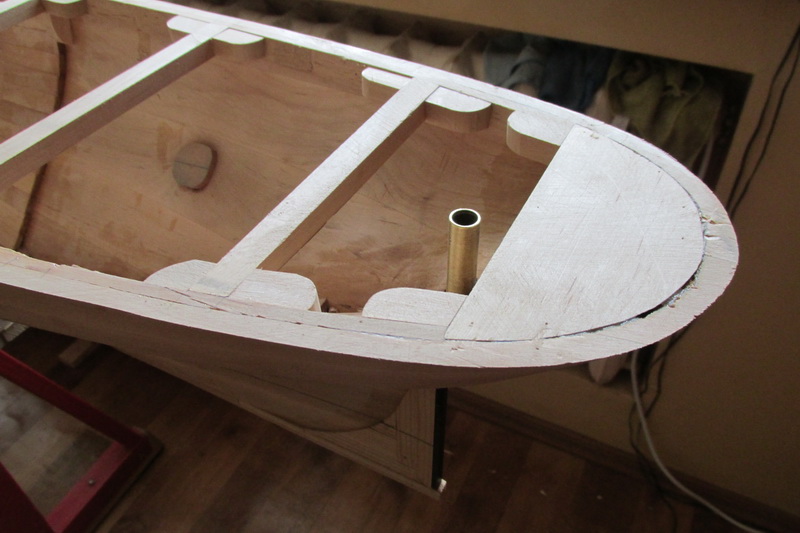

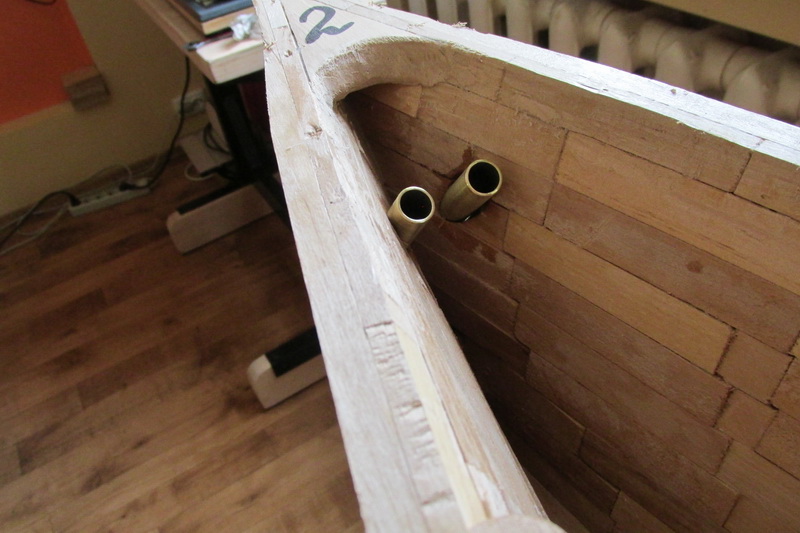

Re: Yacht impérial Standart (1893) Echelle 1:48
Message  Aleksey Baranov le Jeu 4 Aoû 2016 - 16:57
Mise en place des tubes d'hélice, des supports et des écubiers.

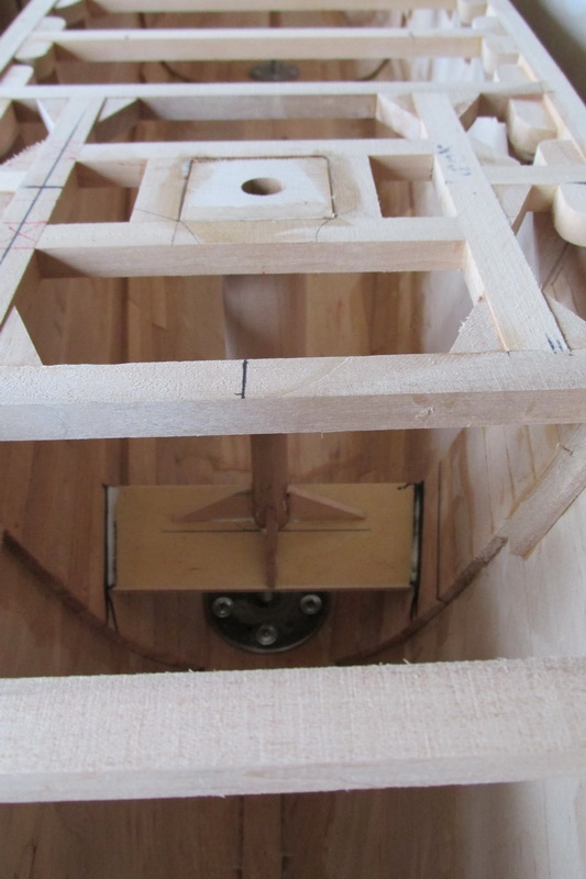

Message  Aleksey Baranov le Mar 16 Aoû 2016 - 22:27
Carlingues et étambrais des mâts. Cette conception permet de démonter rapidement le mât d'un modèle pour le transport et rapidement assembler sur le site de l'exposition ou de stockage.
