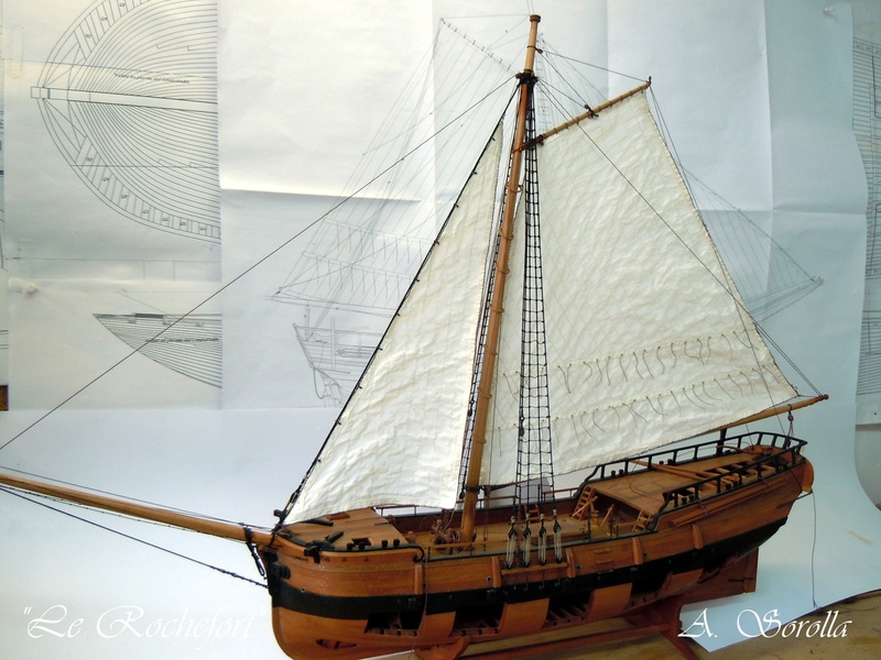

Message  a.sorolla Jeu 23 Mar - 20:47
J'ai déjà réalisée la mâture, quelques détails sur les photos.

Message  Michel Saunier (†) Jeu 23 Mar - 21:50
Autant en emporte le vent. C'est superbe.  Le Rochefort au 1/36 (Terminée) par A. Sorolla - Page 4 743347  Le Rochefort au 1/36 (Terminée) par A. Sorolla - Page 4 743347  Le Rochefort au 1/36 (Terminée) par A. Sorolla - Page 4 743347

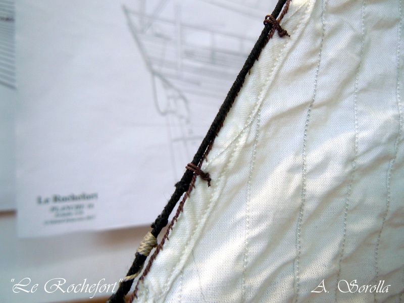

Message  a.sorolla Mer 5 Avr - 12:01
D'aprés les photos on peut voir les progressions de ces derniers jours, que je mets à profit pour réaliser quelques questions.
1.- Les bagues sur la trinquette
Je l'ai faite avec corde, mais sûrement ce mauvais, sont-elles métalliques ?, et quelle forme ils doivent d'avoir.
2.- L'écoute de la Trinquette
À la page 92 du livret indique que: elle est seule l'une et s'assure au montant du bitton,
Je pense que l'on pourrait mettre une poulie à chaque côté un peu plus une poupe du mât et quelque chose séparée de l'axe
 Le Rochefort au 1/36 (Terminée) par A. Sorolla - Page 4 20170412
 Le Rochefort au 1/36 (Terminée) par A. Sorolla - Page 4 20170411
 Le Rochefort au 1/36 (Terminée) par A. Sorolla - Page 4 20170410
 Le Rochefort au 1/36 (Terminée) par A. Sorolla - Page 4 20170413
J'attends ses réponses

Message  pollux Mer 5 Avr - 12:24
Il est possible que pour ce petit bâtiment les andaillots soit de cordage, mais généralement ils sont en fer, voir la photo de l’Hermione. Le cordage frotterait (raguerait) trop et ne coulisserait pas suffisamment il me semble.

Message  G. Delacroix Mer 5 Avr - 13:48
Joli modèle Adrian, la voilure lui va  très bien.
Concernant les andaillots pour le foc et la trinquette, c'est indiqué dans le texte page 86 repère I1 et représenté sur la planche 16, même repère (juste sous le dessin des poulies).
L'écoute de la trinquette peut très bien passer dans une poulie de retour crochée sur le pont, chaque patron faisait suivant ses goûts et là, c'est toi le patron.

Message  a.sorolla Jeu 6 Avr - 20:28
Merci Pollux, pour votre réponse.
G. Delacroix a écrit:........
Merci,  Gérard
Désolé, je ne me suis pas aperçu de ce détail, mais déjà je l'ai corrigé.
Sur les photos suivantes déjà les voiles sont mises, elles ne sont pas complétement fixées.
