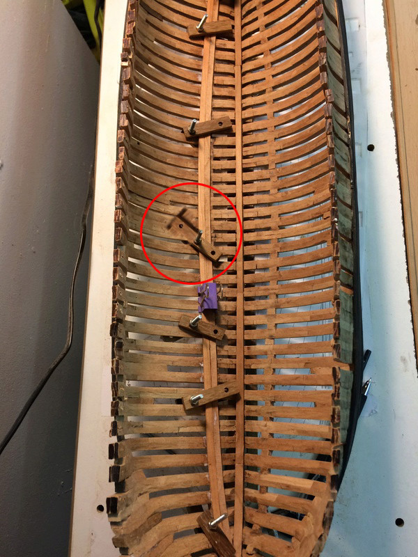

Message  jipe14 le Sam 4 Fév 2017 - 18:58
BONJOUR A TOUS !! voici trois photos , des préceintes , et pose serre d'empatture !! pas facile , mais c'est super bonne soirée !! ce n'est peut etre pas le top du top mais ;c'est formidable l'arsenal !!! bye

Message  Francis Jonet le Sam 4 Fév 2017 - 19:03
Tu vois, ça change du kit, c'est bien plus satisfaisant pour le modéliste.

Message  gérard 2 le Dim 5 Fév 2017 - 7:57
un petit conseil pour les serrages : mets un appui en arrière des vis. Là, tu ne serres que sur un bord :

Message  jipe14 le Lun 6 Fév 2017 - 13:46
bonjour !  ok merci gerard et merci a tous !!! je vais rectifier !! bonne journée
