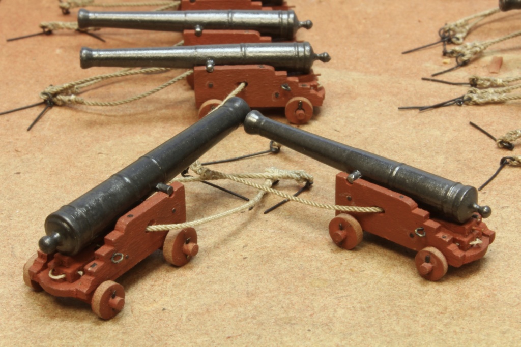

Quelques nouvelles de Louis,
Le gréement des canons est en cours. J'ai finalisé le test sur le canon de 8, et l'ai reproduit sur les canons de 12 de babord. C'est long...
Je n'ai pas pu resister à l'envie de présenter quelques canons à piquer pour un premier rendu. Ca rend bien
Quelques images
A bientôt pour la suite...

Re: ROYAL LOUIS 1759 Mamoli - 1/90
Bel alignement des bouches à feu !
Je suis intrigué par le gréement des canons, Didier. Si je comprends bien, les garants des palans de côté sont croisés sur le bouton de culasse. Pourquoi un tel montage ? Pourquoi les garants ne sont-ils pas posés simplement sur le pont ?

C'est un amarrage dit à "garant simple", pour caler l'arme en batterie contre le bord et lui éviter de reculer par mer agitée.
