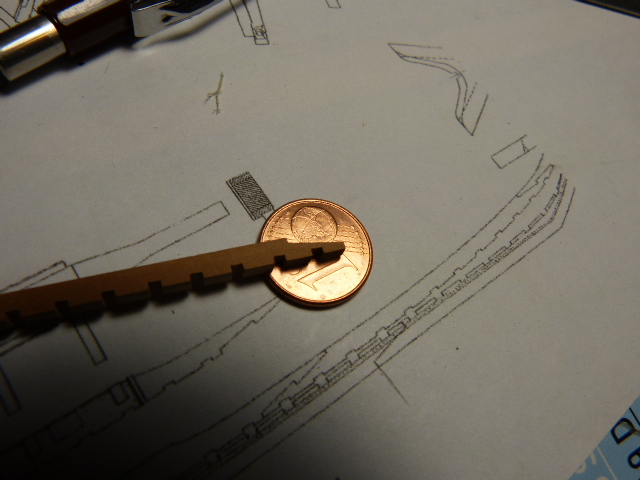

Re: La Diligente au 1/72 par Trodat44
Message  trodat44 le Mar 27 Sep 2016 - 19:34
Une petite avancée ce soir mais je ne suis pas satisfait
On a l'impression que la dernière gorge est énorme mais en fait elle est à la côte se sont les autres qui sont trop petites
M'en vais peut-être refaire cette chose Rolling Eyes
A suivre
