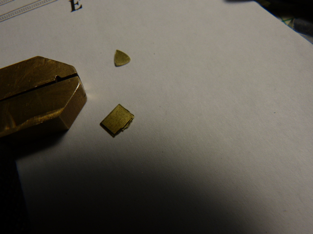

Traçage de l'oreille
La Diligente au 1/72 par Trodat44 - Page 3 P1040069
La deuxième piéce sera coller à la première pour être meuler à l'identique
La Diligente au 1/72 par Trodat44 - Page 3 P1040073
Le résultat
La Diligente au 1/72 par Trodat44 - Page 3 P1040070
Préparation de la feuillure qui va recevoir l'oreille
La Diligente au 1/72 par Trodat44 - Page 3 P1040072
Après quelques coups de lime
La Diligente au 1/72 par Trodat44 - Page 3 P1040071
Petite soudure après avoir légèrement bombé l'oreille
La Diligente au 1/72 par Trodat44 - Page 3 P1040074
C'est une soudure à l'étain avec de l'eau à souder comme décapant
La Diligente au 1/72 par Trodat44 - Page 3 P1040075
Fignolage
La Diligente au 1/72 par Trodat44 - Page 3 P1040077
Encore du fignolage
La Diligente au 1/72 par Trodat44 - Page 3 P1040078
Résultat acceptable. Reste plus qu'à faire la seconde

Message  trodat44 Ven 21 Oct 2016 - 10:14
Merci, à cette échelle moins y a de soudures mieux c'est. Le laiton étant très conducteur de chaleur.

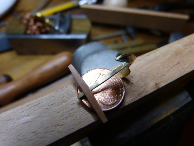

Message  trodat44 Ven 21 Oct 2016 - 14:01
Je poursuis
La Diligente au 1/72 par Trodat44 - Page 3 P1040083
Après avoir usiné la partie en bois j'ai percé un trou "carré"
La Diligente au 1/72 par Trodat44 - Page 3 P1040084
Les différentes pièces
La Diligente au 1/72 par Trodat44 - Page 3 P1040085
Et bien! c'est pas bien gros. Va falloir fourrer l'anneau je pense que pour être à l'échelle

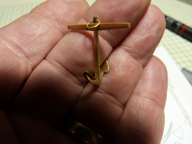

La Diligente au 1/72 par Trodat44 - Page 3 P1040086
L'objet qui m'a occupé cet après-midi

Excellent travail ... La Diligente au 1/72 par Trodat44 - Page 3 743347 La Diligente au 1/72 par Trodat44 - Page 3 743347 La Diligente au 1/72 par Trodat44 - Page 3 743347
Pino
onip
onip
Messages : 100
Date d'inscription : 12/11/2015
Localisation : Matera Italy
La Diligente au 1/72 par Trodat44 - Page 3 Empty Re: La Diligente au 1/72 par Trodat44
Message  a.piot Ven 21 Oct 2016 - 15:57
beau , très fin La Diligente au 1/72 par Trodat44 - Page 3 743347
