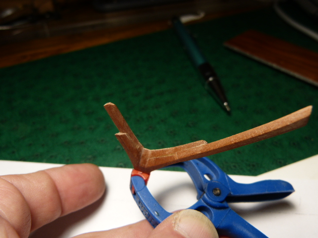

J'ai reçu mon bois et du coup j'ai repris la confection des couples. J'ai fais une première ébauche sur le n°50. Je ne suis pas satisfait
mais j'ai vu les erreurs à ne pas commettre donc je vous le présente mais il est à "démonter et à repeindre" dans le jargon figuriniste.
En fait, il va rejiondre la boite à déchets

les coupes des joints entre genoux, allonges et varangues sont toujours à angle droit, tu t'es trompé .
Messages : 2276
Re: La Diligente au 1/72 par Trodat44
Message  G. Delacroix le Lun 24 Oct 2016 - 21:30
René ne s'est pas trompé, il a suivi le plan.
Sur les dessins d'époque des bâtiments de Méditerranée, les joints sont toujours représentés de cette façon, c'est à dire à l''horizontale. Or il s'agit manifestement d'une anomalie ou au mieux d'une convention.
A stade où René est arrivé, ce n'est pas bien grave d'autant qu'il faut refaire cette membrure.
Le bout des éléments de la membrure doivent être coupés franchement en travers comme n'importe quel pièce de bois et non en biais.
J'avais complètement oublié cette "particularité" du dessin des membrures du Levant.
Message  Alain Fosse le Mar 25 Oct 2016 - 10:25
Ah bon ? Pourtant, il est bien dit dans la mono : "L'extrèmité de ces pièces est travaillée en y façonnant un chanfrein de 1 po 1/2 " Il ne faut pas en tenir compte ? Ou alors, comme je le pense, faut-il après avoir coupé droit, réaliser le léger chanfrein indiqué ?
Finalement, j'ai bien fait de mettre tous mes couples à la poubelle parce que l'alignement des genoux ne me plaisait pas.
Pour ma part, je reprendrai tout cela après les Franciliades lorsque que notre "invité d'honneur" et papa de la mono aura répondu au feu roulant de mes questions. Le voilà prévenu.
Alain Fosse
Message  G. Delacroix le Mar 25 Oct 2016 - 10:54
Si vous avez coupé les extrémités droites, ce chanfrein est correct. Si c'est l'autre cas, qu'on m'avait conseillé à l'époque, ce sera plus compliqué.
Dans la réalité, les extrémités des pièces ne sont pas alignées au cordeau. On ne va pas mutiler une belle pièce de bois pour d'absurdes raisons esthétiques invisibles une fois la coque bordée.
Messages : 6454

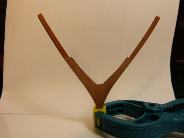

Après une nuit de sommeil réparatrice, je reviens avec la membrure n°50.

Message  G. Delacroix le Mar 25 Oct 2016 - 17:17
Il a l'air très correct ce début de membrure, notez que les deux allonges sont deux pièces différentes clouées sur la troisième pièce.
Messages : 6454
Message  trodat44 le Mar 25 Oct 2016 - 17:35
Merci, mais mes allonges sont bien deux pièces différentes comme le montre la photo ci-après.
René
trodat44
Messages : 166
Localisation : Cherbourg
Message  G. Delacroix le Mar 25 Oct 2016 - 17:36
Ah oui, là on voit mieux
