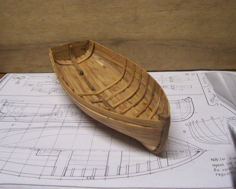

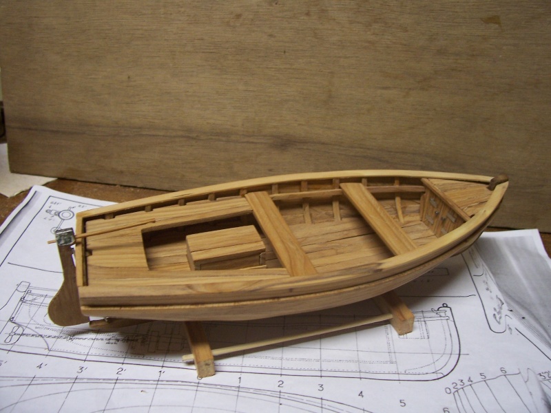

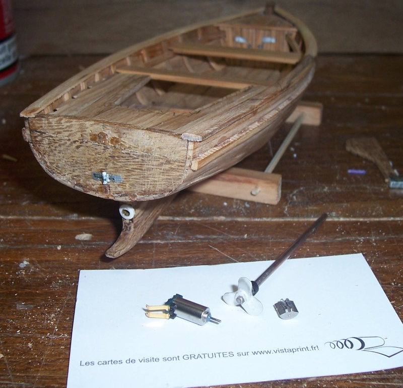

re atous et au forum ,
toujours en attente de mon poirier ............................... j'ai entrepris la construction d'une des annexe de cette Curieuse , le canot a moteur , quille /etrave /etambot en Noyer , Construction sur faux couples , les membrures ployées seront misent en place apres bordage en If
la quille/ etrave / etambot en noyer , chevillé en bambous
chantier de montage , les faux couples sont encore a travailler
une petite derniere , sur ce coup la j'ai eu de l'aide !!!!
la suite au prochain N°
tres amicalement herve

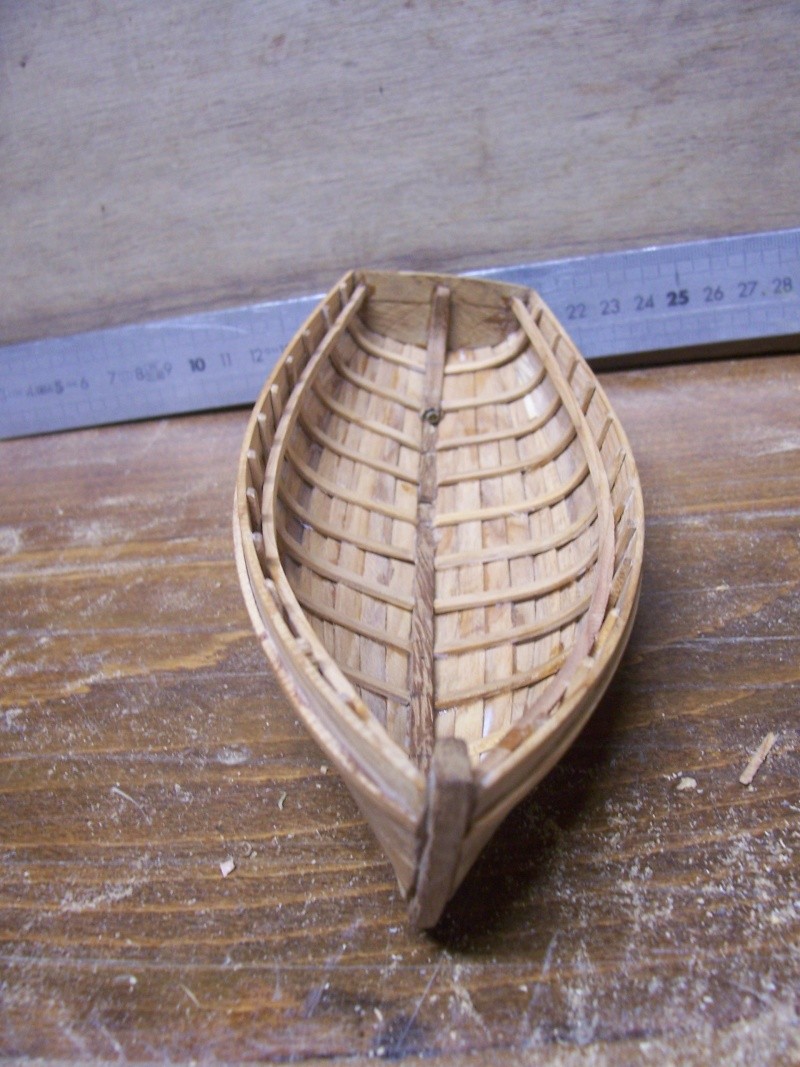

re a tous et au forum ,
j'attend toujours mon poirier qui est au delittage , j'ai choisis ce bois d'IF pour faire cette petite annexe , etant un resineus , l 'If possede de reel qualite : souplesse er regularite dans ces fibres , de plus sa couleur et son veinage sont magnifique pour un resineux , au 1/20 je trouve son veinage en adequation avec , la grosseur de cette embarcation !!!!
c'est mon point de vue personnel!! , l'important n'est il pas de se faire plaisir !!!!!!!
canot , suite , pose de toutes les membrures ployées , mise en place de la bauquiere
amicalement herve

Re: ketch exploration 1912 La CURIEUSE
Tu es sûr de la position de tes bancs qui appuient en direct sur les bordés, sans violon intermédiaire ?
Carrick- Messages : 4253

cap coeurdemiel- Messages : 126
Localisation : SAONE ET LOIRE
que d'entousiasme !!!!!!!! voila vraiment un sujet qui vous kiffer!!!!! (sic..)
bon , treve de bavardage de ma part , je continurais donc seul , a la recherche de mon "violon ,"....
canot a moteur suite
mise en place des platbords , j'ai recuperer un micro moteur , je dois encore l'installer et faire la liaison moteur /arbre
quelques fotos
PS je doit encore reprendre le bordeé, le bouhain sur babord est a rectifier
canot suite , le volant est trop lourd pour ce micro moteur , j'ai donc fait un cardan avec de la gaine electrique , est installe ce moteur sur un bati bois
fabrication du coffre moteur , qui recevra la futur batterie, mise en place a blanc de tous les elements
