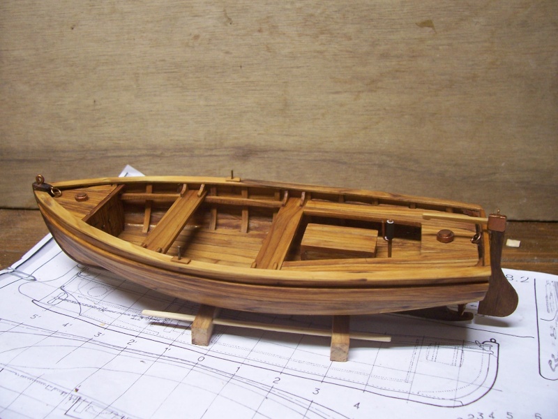

re a tous et au forum :lol: ,
canot suite et fin ,
finition a l' huile de lin , je trouve ce veinage du bois magnifique !!!
merci d'avoir suivi ce sujet , la suite sera la " chaloupe a voile ", toujours annexe de la Curieuse
tres amicalement herve pirat

Re: ketch exploration 1912 La CURIEUSE
Message  Francis Jonet le Jeu 4 Nov 2010 - 8:54
Cap, ton travail est parfaitement mené et a de l'allure. Cependant je trouve la veine du bois du carreau de tribord trop lisible.
Nous attendons la chaloupe.
Message  cap coeurdemiel le Jeu 4 Nov 2010 - 14:38
re a tous et au forum , cheers
equinoxe91 a écrit:Cap, ton travail est parfaitement mené et a de l'allure. Cependant je trouve la veine du bois du carreau de tribord trop lisible.
merci a toi francis Embarassed , mais tu vois , la encore , je "peche" Suspect , qu'appel tu le "carreau" ??????? Suspect es ce le banc , la lisse ou affraid ?????
j'ai conscience que le veinage de ce bois est tres pertubateur ....... .. mais , il cache a merveille , les petites imperfections de ma construction.....
pour le doublage , vos idées sont tres bonnes et tres realiste au 1/20 merci
Message  Francis Jonet le Jeu 4 Nov 2010 - 14:41
J'appelle le "carreau" ce que tu dois désigné par la "lisse".
Lequel de nous deux se trompe ??? Rolling Eyes
Messages : 6046
Message  cap coeurdemiel le Jeu 4 Nov 2010 - 14:49
re a toi cheers
peut etre moi ...... :pale: ............................. , j'ai retenu ce terme sur le traite de construction de H. DERVIN , lisse de platbords , en frene ( pas d'echardes ) et plus large que haute .................
mais comme , je pense que comme , chaque charpentier de marine ,a son propre mot , dans son propre jargon ........................ Suspect
donc , c' est un carreau , merci de me le dire , il est vrais que sur une embarcation , bateau ou vaisseau , chaque morceau de bois porte un nom!!
cap coeurdemiel

Message  G. Delacroix le Jeu 4 Nov 2010 - 15:01
equinoxe91 a écrit: J'appelle le "carreau" ce que tu dois désigné par la "lisse".
Je suppose que vous parlez du plat-bord ? Le carreau est une lisse de section à peu près carrée (d'où carreau) placée à l'extrémité des allonges qu'il y ait un plat-bord ou pas .
Messages : 7072
Message  Francis Jonet le Jeu 4 Nov 2010 - 15:03
Voilà la bonne réponse Embarassed
Message  Carrick le Ven 5 Nov 2010 - 10:24
Ben non ! Pas le plat-bord.
Le chef vient de dire extrémité des allonges! Le carreau est un bordé, le dernier bordé, surépaissi, une sorte de préceinte, mais moins large que le bordé normal. Ce qui fait que, surépaissi et moins large, c'est quasiment un carré à la coupe.
Messages : 3352
Message  G. Delacroix le Ven 5 Nov 2010 - 11:03
Je pense que Francis et Cap parlent des pièces marquées d'un point rouge, il s'agit ici des plat-bords. Ce canot ne comporte pas de carreau.
Messages : 7072
Message  Carrick le Ven 5 Nov 2010 - 12:30
Très juste. En remontant les post c'est en fait Françis qui appelle carreau le plat-bord.. Il est nul ce Françis, c'est à peine pensable.
Messages : 3352
Message  cap coeurdemiel le Sam 6 Nov 2010 - 8:30
tous le monde y l'est beau , tous le monde y l'est gentils ......... tous le monde il a raison !!!!!
le "plat bord " est bien la piece qui ceinture ce canot , merci chef , le carreau est bien le dernier bodé sous le plat bord ,'ici il n'y en a pas , ce sont les preceintes
j'ai tous juste ???????? Suspect
