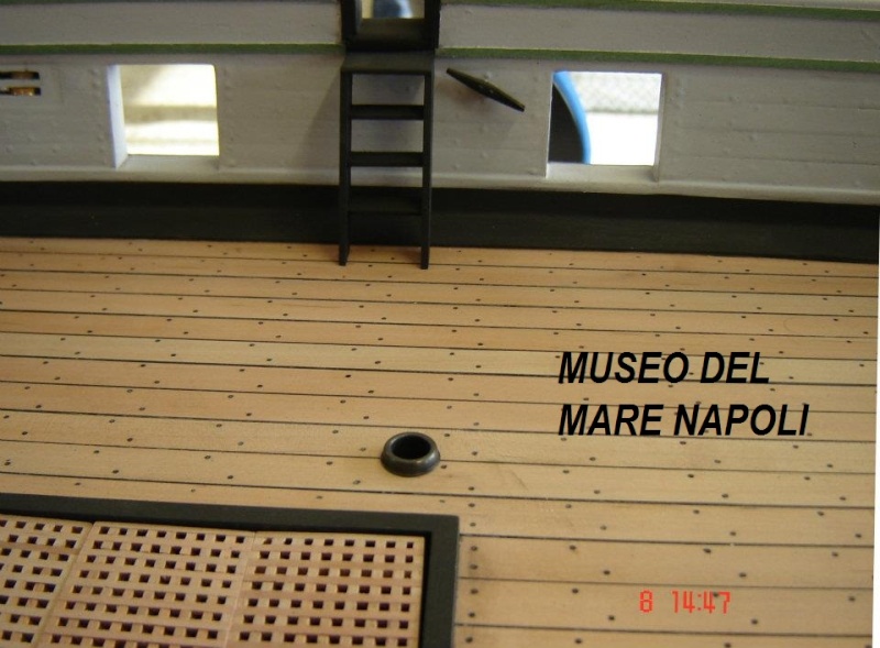

Message  caracciolo le Dim 24 Oct 2010 - 1:15
Nouvelles mises à jour sur le chantier
caracciolo
Messages : 82
Localisation : Napoli
Re: restauration une corvette aviso (1832-1840)
Message  Carrick le Dim 24 Oct 2010 - 10:39
C'est très beau, net et sans bavures. Bravo!

Message  caracciolo le Ven 27 Juil 2012 - 21:08
nouvelle mise à jour

Message  Francis Jonet le Sam 28 Juil 2012 - 7:23
Ce n'est de la restauration... C'est de la reconstruction :><:
Je suis un peu surpris par le bordage du pont qui ne suis pas la ligne de la coque et se termine en pointe.
Messages : 5772
Message  caracciolo le Sam 28 Juil 2012 - 10:55
techniquement, il s'agit d'une reconstruction, il avait restauré au moins 3 variantes de ce qui était à l'origine.
le pont est comme vous le dites, J'ai eu à reconstruire l'examen d'autres modèles de l'époque.
Le navire réel est limité dans les cubres, mais leurs bâtiments très simplistes,je dois suivre la modélisation originale des règles. Ce modèle est un modèle utilisable, ce modèle vient de l'école de la Marine,ne vise pas à l'esthétique mais la fonctionnalité
Le navire réel a beaucoup plus de détails ,J'ai probablement exagéré les détails devaient être plus simple
au fil des ans a eu 2 arbres, ont été fermés sabords,et a eu 3 couleurs différentes,1 militaires et 2 fantastique,un jaune et un vert.Le navire a également subi deux cassé du droit de avant,étaient 2 différentes essences de bois de la coque
également le navire réel subi quelques changements,En fait, certains de ces changements reflètent la réalité
d'identifier le navire et faire des dessins de vieux navire,l'identification a été longue et complexe,Comme il n'existe pas d'archives en France,la plupart ont été détruits.
pour revenir à la coque j'ai eu à identifier les bois vierges provenant de bois ajoutée
la phase destructrice a commencé quand a changé école militaire au l'école élèves marins commercial
à fin 800
mon travail est d'apporter autant que possible dans les limites de son état d'origine
il est donc juste de dire une reconstruction
