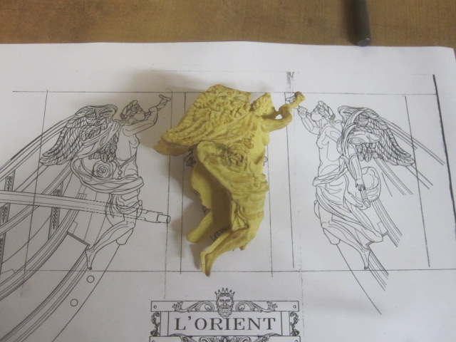

Buonasera, purtroppo devo rifare la polena che avevo impostato 3 anni fa quando ancora non era stata fatta la serpe. Ci sono delle cose che vanno corrette, ad esempio le gambe troppo sottili che una volta praticata la fessura per l'incastro nella ruota di prora verrebbero quasi a sparire. Inoltre ho praticato lo scasso meno profondo, mi sono tenuto un paio di millimetri in più per non trovarmi a forare il busto in fase di rifinitura. Così pure devo rivedere l'apertura alare che non è abbastanza sufficiente per accogliere la polena. Ho provato anche a rosicchiare qualche millimetro ma non mi piace. Ho sbagliato io a farla prima della serpe, pazienza si ricomincia anche se devo dire che quella precedente non mi piaceva tanto e c'erano diversi errori, questa dal mio punto di vista e sempre in base alle mie capacità ( non sono uno scultore) sta venendo molto meglio.
Bonsoir, malheureusement je dois refaire la figure que j'avais travaillé il y a 3 ans quand la guibre n'avait pas encore été fait. Il y a certaines choses qui doivent être corrigées, par exemple les jambes qui sont trop minces qu'une fois que la fente a été faite pour l'encastrement, elles disparaîtraient presque. De plus j'ai travaillé l'entaille  moins profonde, j'ai gardé quelques millimètres de plus pour ne pas me retrouver à percer le torse dans la phase de finition. Je dois donc revoir l'envergure qui n'est pas suffisante pour accueillir la figure de proue. J'ai aussi essayé de ronger quelques millimètres mais je n'aime pas. J'avais tort de le faire avant la guibre, la patience recommence même si je dois dire que je n'ai pas aimé la précédente et qu'il y a eu plusieurs erreurs, de mon point de vue et toujours selon mes compétences (je ne suis pas sculpteur) venir beaucoup mieux.
La figura non è simmetrica, quindi le due parti vanno sovrapposte e tagliata nella parte più abbondante.
La figure n'est pas symétrique, donc les deux parties doivent être superposées et coupées dans la partie la plus large.

J'imagine que ce ne doit pas être simple ... Néanmoins, je trouve l'approche intéressante et les débuts semblent prometteurs ...
Bon courage pour la suite !
