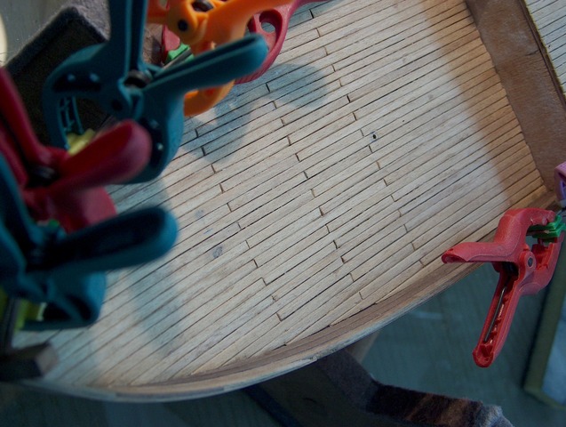

Nous sommes en train de couper des virures.
Il ya encore le reste. Espérons ...
Carrasco.

Message  Wpatrick le Sam 25 Sep 2010, 17:22
La collection d epinces multicolores est toujours aussi jolie et les travaux avancent rapidement .
L'astuce des petites équerre , c'est une bonne idée .
Messages : 1941
Re: "La Niña" por Carrasco.
Message  Invité le Sam 25 Sep 2010, 17:33
Wpatrick a écrit: Bonjour
Sont des éléments d'angle en aluminium de 3x3 cm. et 3 cm de longueur, qui donnent de très bons résultats.
Salutations,
carrasco.
