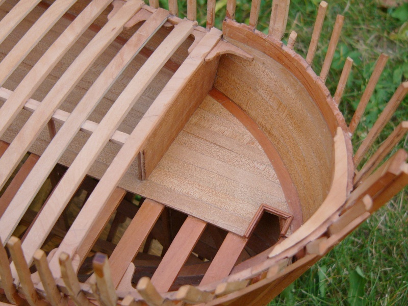

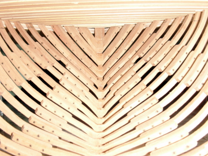

Re: -- Discussion générale --
Message  bernardw le Jeu 14 Oct 2010 - 14:50
Voici donc après correction de mes erreurs du mois d'août:
Et pour continuer les éléments de la guirlande:
Bien sûr, ce n'est pas aussi bien ajusté que ce que certains nous présentent:
La suite à venir...
Messages : 665
Message  Pierre Blanc le Ven 15 Oct 2010 - 10:17
Ta charpente a une bonne allure. Quant au vaigres endentées, je me souviens avoir eu beaucoup de soucis pour les ajuster, particulièrement dans les zones courbes.
Messages : 2631
