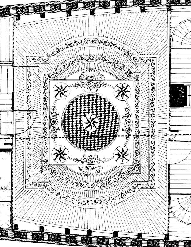

C'est clair que ce n'est pas de la marquetterie ,tout au plus du feutre de couleur sur le bois et ZOUP !
Voici les dessins réels des marquetteries et on est bien loin des photos ...
Royal Caroline (par Pat-Caroline) - Page 3 Plan_010
Royal Caroline (par Pat-Caroline) - Page 3 Plan_011
Le Royal Caroline est un modèle qui m'a toujours intéressé ,de par son style mais aussi toutes ses sculptures.
De plus ,sa réalisation en arsenal est magnifique et on en voit peu de réalisation.

Non, Patrick. Je pense qu'il s'agit d'une marquetterie, rapportée sur le plancher de la chambre et du carré. On voit que les virures colorées n'ont pas la même largeur que celles du plancher. Colorées au feutre, c'est possible, je n'y connaîs rien.
Et je pencherais pour de la paille, parce que çà en a le moiré et la transparence de couleur.

Je vous donne le nom de celui qui a réalisé cette Caroline: Jacques Causse.
Comme tu le dis André le photographe lui est nul.

Si je me souvient bien Jacques Causse a réalisé son parquet en paille (aspect nacré). Il a ensuite utilisé du vernis avec pigments colorés pour garder une transparence.
