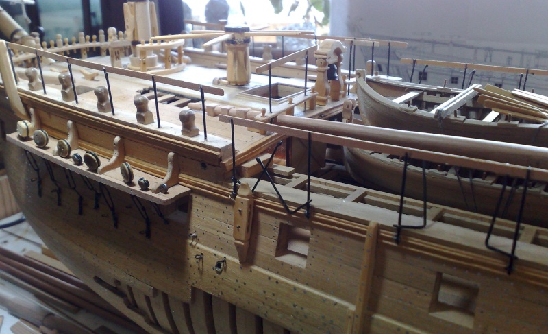

travail sur le faux pont
Message  a.pichenet le Mar 2 Nov 2010 - 10:08
d'abord fin du travail sur l'avant...pour le moment
a suivre.....
Messages : 793
Re: -- Discussion générale --
Message  Pierre Blanc le Mar 2 Nov 2010 - 14:20
Le GV d'Alain est vraiment un modèle... Aucun défaut si ce n'est quelques trous de taret dans le vaigrage (il faut bien remarquer quelque chose).

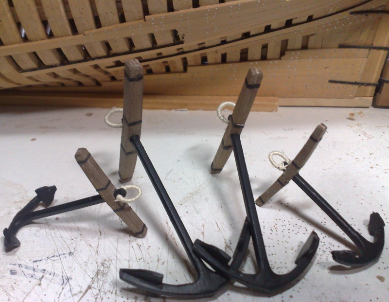

J'ose à peine incruster une photo montrant l'avancement des travaux avec mes Compagnons de la Lime ! A noter que tout est fait "main" car ces personnes handicapées n'ont pas la force d'utiliser un outil électrique.
Bonne soirée
Messages : 753
Message  Pierre Rouanne le Sam 27 Nov 2010 - 17:59
Vos Compagnons de la Lime méritent que leur travail soit présenté.

Message  ange le Sam 27 Nov 2010 - 18:12
Bonsoir, Pierre.
Je vous remercie pour vos propos si chaleureux que je vais rapporter à mes Compagnons de la Lime dès mon prochain atelier, en l'occurrence jeudi à venir. Pour information, samedi 04 décembre, dans le cadre du téléthon, je vais animer mon stand en exposant cette maquette et d'autres que mes élèves réalisent ; je serai accompagné par une douzaine d'entre eux .
Très cordialement
Messages : 753
