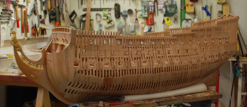

En vue de Brest, avancement des travaux:
Eperon en place avec frise et capucine et...cheval
Ouverture bâbord des sabords, première batterie terminée, deuxième en cours, troisième retouches à venir.
Prochaine étape ponçage général et pose des préceintes en ébène, lisses de plat-bord en buis et ébène.
A ce propos j'ai fait plusieurs essais de cintrage à chaud et mouillé des préceintes, ça casse partout, donc taille dans la masse
J'ai trouvé les clous à tête d'orange pour les premières et troisièmes préceintes, mais suis encore à la recherche de ceux pour la deuxième dia 2mm.
Si vous avez une source vous serez les bienvenus.
Cintrage à la flamme vive.
Messages : 6745
Re: Soleil Royal 1692
Message  Michel Saunier le Sam 5 Nov 2011 - 14:14
Lors ça je n'aurais pas osé, je vais faire un essai, merci Gérard

Essais pas très concluants avec la flamme vive. Cela brule un peu trop l'ébène. Essai au micro-ondes pas plus réussi mais sans brulage. Je dois m'y prendre comme un plouc scratch
Chef, vous faites ça au gaz ou au pétrole ?

Message  Pierre Rouanne le Dim 6 Nov 2011 - 21:33
Avec une bougie.
Utilise du poirier et teinte-le à l'encre de chine.

Message  Wpatrick le Lun 7 Nov 2011 - 9:31
Tente avec de l'alcool à brûler mais sans la flamme cette fois ,l'avantage est que le bois se plie plus facilement et que l'alcool s'évapore ;
C'est un conseil de Tutur pour ployer le poirier.
Et puis ,pour ployer de l'ébène il ne faut pas taper dessus à coups de "fouet" ni le bruler ,il faut y aller méthodiquement peu à peu sur plusieurs jours sur un gabarit pour qu'il garde la forme.

Message  cornic le Lun 7 Nov 2011 - 9:44
Je n'ai jamais essayé de cintrer de l'ébène (je n'en ai même pas à la maison de toute façon ...) mais on m'a parlé de la flamme d'une bougie pour ce faire...

Message  J-P Ducret le Lun 7 Nov 2011 - 10:02
Bonjour à tous, bonjour Michel
Pour ployer des baguettes d'ébène jusqu'à une épaisseur de 2 mm, il faut utiliser un fer à souder ; serrer le manche du fer à souder dans un étau, mettre le fer en chauffe et utiliser le corps et non la panne pour mettre en forme la baguette, progressivement on obtient les courbes voulues pour autant que celles-ci se soient pas trop prononcées.
Pour des épaisseurs > 2 mm, il faut procéder par délignage des baguettes d'ébène, les mettre en forme selon le procédé ci-dessus et les coller ensemble..
Mouiller de l'ébène avec de l'eau, de l'alcool ne sert à rien. Le seul produit qui aurait une petite activité serait l'ammoniaque, mais le rapport odeur, dangerosité / efficacité n'et pas en faveur de son utilisation.
Bon courage. Bien à vous tous.
J-Pascal

Message  Michel Saunier le Lun 7 Nov 2011 - 10:50
Merci à tous de ces précieux conseils et avertissements. Non je ne ferais pas de flambée à l'alcool
Mais vu les épaisseurs des préceintes ( de 5,3mm à 3mm ) et le rayon de courbure de la proue je vais tailler dans la masse, ce sera plus sur. Tant pis pour les déchets

Message  Pierre Blanc le Lun 7 Nov 2011 - 14:16
La flamme est le seul moyen que je connaisse pour cintrer une baguette d'ébène, cependant il ne faut pas espérer obtenir des courbures analogues à celles obtenues avec le poirier. Pour les préceintes du GV, j'ai taillé en forme les parties situées au niveau de la proue.

Message  Michel Saunier le Lun 7 Nov 2011 - 15:01
Merci Pierre, c'est bien ce que je vais faire aussi. J'avais pensé un instant faire les préceintes coté bâbord ouvert en poirier, mais comme je réalise la proue en entier comme la poupe pour des raisons d'esthétique ( c'est un choix) je ne peux que faire aussi ce coté en ébène.
