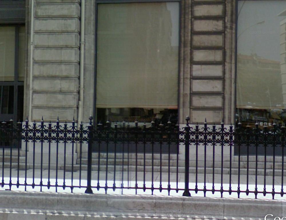

Ce modèle est basé sur le plan anglais, il comporte une foule d'anomalies, d'erreurs et autres simplifications d'exécution. Ce n'est pas une référence.
Notez par exemple sur cette photo le capot d’échelle sur la dunette...
En plus, il est exposé derrière une vitre extérieure et en plein soleil, et à Marseille, il donne le soleil. Il ne devrait pas faire long feu. Image de GoogleEarth :
Messages : 7449
