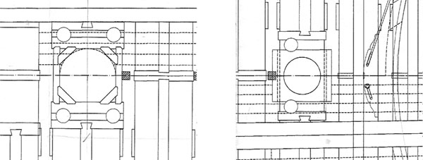

Gérard,
Question sur le passage des grandes pompes au niveau du deuxième pont :
- les deux du mât d'artimon sont prises en tenaille de chaque côté du mât entre l'étambrai et une traverse faisant chevêtre entre les baux, un vide est présent entre l'étambrai et chaque traverse ;
- les quatre du grand mât sont littéralement coincées deux par deux dans un ensemble de trois pièces de charpente totalement jointives ;
Je ne m'explique pas bien cette différence.
Question subsidiaire : s'il fallait remettre en état une de ces pompes, comment pouvait se pratiquer le démontage (en mer s'entend) ?

Message  G. Delacroix le Mer 20 Oct 2010 - 17:38
Ces deux étambrais n'ont pas la même fonction. Celui du GM n'est qu'une ouverture au travers du pont alors que celui d'artimon permet, grâce aux coins, le blocage du mât.
Je ne vois pas où est le problème, ces deux dispositions sont sensiblement identiques. Pour le GM, vous l'avez dit, des pièces jointives et pour l'artimon, c'est pareil à la réserve que l'étambrai massif joue le rôle de la pièce intérieure du GM.
Si, sur le dessin "coté charpente", s'il n'y avait que le traversin, on ne verrait pas le trou au complet mais seulement les arcs enlevés sur le traversin et l'étambrai. Seule petite différence, la pièce intermédiaire n'est pas encastrée dans les baux.

Message  Francis Jonet le Mer 20 Oct 2010 - 19:00
Merci Gérard, pas de problème seulement une incompréhension, j'ai cru que le cercle côté charpente était resté uniquement pour indiquer la pompe.
