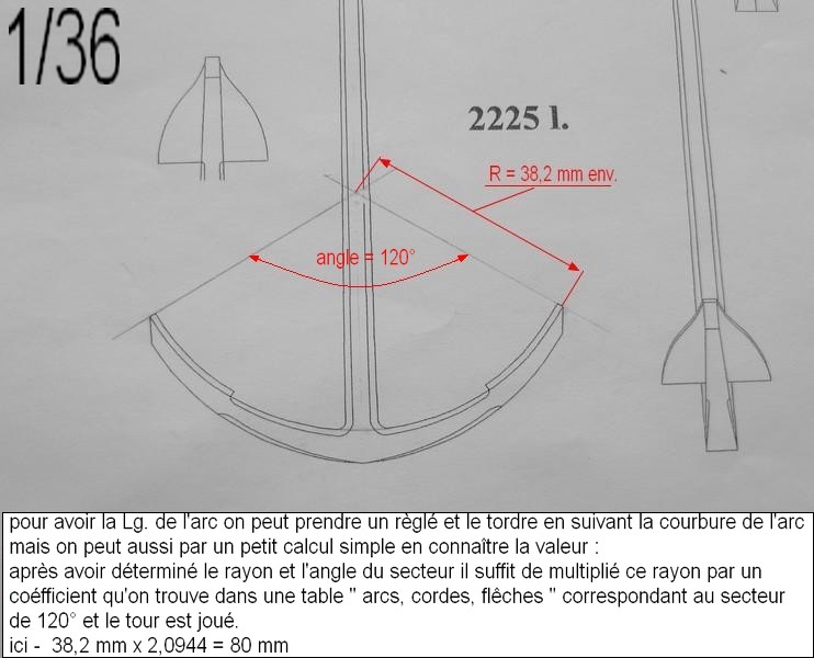

Message  a.pichenet le Mar 1 Fév 2011 - 18:45
quelques photos sur ma façon de faire cette pièce...
suite cliquez sur spoiler
a suivre....

Message  Pierre Blanc le Mar 1 Fév 2011 - 22:07
Elle est superbe ton ancre. Chapeau pour avoir réussi le ployage des bras, je ne pensais pas que l'on puisse courber une telle pièce avec précision.
Messages : 2610
Re: Modèle " Le Gros Ventre " au 1/36 par A.Pichenet
Message  a.pichenet le Mer 2 Fév 2011 - 8:47
Pierre Blanc a écrit:Bonsoir.
bonjour Pierre,
effectivement on y arrive très bien avec 2 chalumeaux du style Proxxon, une pince et on tord assez facilement. ( nécessite 4 mains et continuation de la chauffe pendant qu'on tord !! *) Pour la courbe j'ai fait un gabarit que je présente au fur et à mesure de la courbure, mais malgré tout on est aux limites du possible, la brasure est d'étain et je pense qu'elle est suffisante, il faudrait pouvoir chauffer plus pour une brasure plus forte...mais est-ce bien nécessaire ? il n'y a pas d'efforts particuliers pour cette ancre qui est en position statique.
P.S * j'en ai quand même cassé 4 avant de comprendre la bonne tactique !!
Message  Pierre Blanc le Mer 2 Fév 2011 - 15:11
La brasure à l'étain risque de créer une difficulté lorsque tu vas procéder au brunissage à la tourmaline.
Messages : 2610
Message  a.pichenet le Mer 2 Fév 2011 - 18:11
Pierre Blanc a écrit:Bonjour.
non Pierre, regarde les photos aucun problème
Messages : 793
