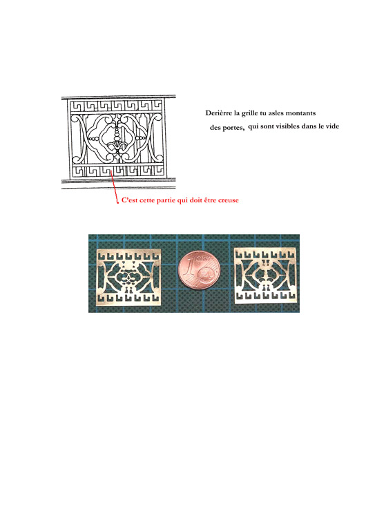

Message  gérard 2 le Lun 23 Juin 2014 - 7:01
pour Francis, les montants entre panneaux sont en bois, vu la section de ces montants, qui sont fixés à la balustrade par tenons et mortaises, avec 2 chevilles que l'on aperçoit sur une des photos du modèles.
Pour Pierre et Daniel, vous avez raison dans le principe. Pour ma part, j'ai pris le problème dans son ensemble, compte tenu du fait que les panneaux sur les bouteilles doivent être obtenus par martelage. J'avais pensé au début fraiser en épaisseur les bandes en dessous. Mais en partant d'une épaisseur de tôle de 0,4 mm, les branches en dessous auraient fait 0,3 ou 0,2 mm. Après martelage et ponçage, je serai arrivé à jouer au 0,1 mm, ce qui n'aurait eu aucune rigidité, surtout qu'il me faudra recuire le laiton, et je suis au 1/36. Alors toi, au 1/72...

Message  G. Delacroix le Lun 23 Juin 2014 - 7:10
Voilà un excellent résultat car ces grilles sont un sacré défi.
Je me pose une question : n'aurait-t-il été judicieux de travailler les "gravures" de la surface des grilles avant de les cintrer ?

Re: Modèle au 1/36 par Gérard Chenivesse
Message  gérard 2 le Lun 23 Juin 2014 - 9:00
En fait de gravure, je me limite au strict minimum, juste pour donner la sensation du relief. Pour moi, la surface bombée n'est pas un handicap.

Message  EricLem le Lun 23 Juin 2014 - 11:43
les bandes de décoration hautes et basses me semblent inversées en plein-creux par rapport au modèle du musée ?
Messages : 2406
Message  gérard 2 le Lun 23 Juin 2014 - 11:50
Bonjour Eric,
je me suis conformé au plan. Le creux est en L  Sur la dernière photo du modèle, le motif est inversé sur le dernier panneau
En regardant de plus près la photo du modèle, j'ai l'impression qu'il y a des panneaux qui ont été montés à l'envers. On peut le voir sur le motif du milieu qui est tantôt tête en bas, tantôt tête en haut.
Message  EricLem le Lun 23 Juin 2014 - 14:25
sans doute scie bocfil et lime sur du fer blanc. (mais quel boulot !!!)
Message  gérard 2 le Lun 23 Juin 2014 - 15:35
J'avais fait un essai "manuel" : percer un trou, un coup de bocfil, des coups de lime. Faisable, mais il aurait fallu graver à la main le dessin, car le papier collé, c'était vite illisible. Mais à une plus petite échelle  scratch
Message  Pierre Rouanne le Lun 23 Juin 2014 - 18:00
EricLem a écrit:les bandes de décoration hautes et basses me semblent inversées en plein-creux par rapport au modèle du musée ?
Je me sens en tant que Breton obligé de défendre Eric tu as bien inversé les plein-creux
Derrière les grilles sont visibles sur le plan les montants des portes
C.Q.F.D
Désolé pour la faute : erreur d'emplacement des 2 r dans derrière.
Message  G. Delacroix le Lun 23 Juin 2014 - 18:44
CQFD rien du tout !
Les deux dispositions cohabitent sans aucune logique : tantôt le plein est dans un sens, tantôt dans l'autre et suivant les panneaux haut et bas varient également...
Message  Pierre Rouanne le Lun 23 Juin 2014 - 18:59
Je me suis référé au plan de Jacques, ils sont tous dans le même sens.
Message  EricLem le Lun 23 Juin 2014 - 21:47
en effet, les panneaux ont l'air d'avoir été posés au petit bonheur la chance. ç'aurait été plus sympa de les mettre en symétrie par rapport au centre, avec le "L" orienté des deux bords. très petit détail au regard de l'esthétique générale de la déco.
