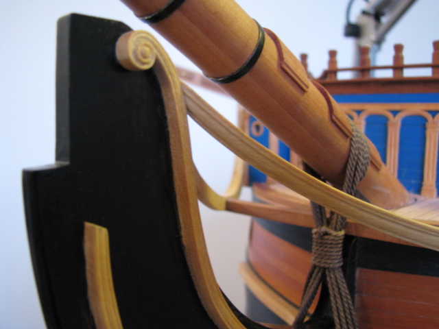

Voici d'autres photos du Victory, entre autre l'entrée de ce dernier terminé (à faire l'autre côté)
Pour ma part je fait un cerclage avec du laiton, avec superposition de la lamelle, brasé et ensuite limé pour effacer / atténuer l'épaulement (il faut parfois s'y reprendre à plusieurs fois avant de réussir le bon diamètre). Les cerclages sont glissés sur le mât, ils doivent forcer un peu avant d'être à leur place. Sous une jumelle il est possible de placer un clou.
FANTÔMAS a dit :
Pour répondre à ta question.
Suivre les conseils de fabrication de francis ,et pour éviter de refaire plusieur fois le même cerclage afin qu'il soit à la bonne dimension et bonne circonférence ,il suffit d'utiliser ces serres cables.
Un point de colle sur la gorge du collier de serrage une fois installé et placé sur le mât à la bonne hauteur.
Ensuite ce collier te sert de gabarit pour y positionner le cerclage en laiton.
Un p'tit point de soudure à l'intérieur pour maintenir le cerclage et , ensuite ,tu le retires du collier et faire un point de soudure à l'extérieur.

Message  isalbert le Jeu 21 Oct 2010 - 20:34
Bonjour, quelques photos sur le la début de guibre. Sachant que je travaille uniquement avec des documents car les plans de ce vaisseau n'existe pas pour nous. Toutes remarques seront les bien venue, merci
Messages : 472
Re: HMS VICTORY
Message  G. Delacroix le Jeu 21 Oct 2010 - 21:57
isalbert a écrit:... car les plans de ce vaisseau n'existe pas pour nous...
Je ne comprends pas ce que vous voulez dire Question
Messages : 6691
Re: HMS VICTORY
Message  isalbert le Ven 22 Oct 2010 - 8:21
en fait si vous me trouvez des plans dans la même configuration que vous dessinez j'en serais très heureux. Sachez que j'ai et 4 plans que j'ai payé 160€ il y a 10 ans et 3 livres sur ce vaisseau + tout le reste qui sont très succinct et souvent contradictoires, surtout sur la guibre où la plate forme est + ou - haute suivant si c'est avant ou après la restauration du Victory, mais ça on s'en apperçois un peu trop tard. Bref je me débrouille avec également les 1500 photos que j'ai fait sur ce vaisseau.
c'est pas évident. J'ai contacté le musé qui m'a donné un site où il y a des milliers de plans d'archives de photos sur leur navire mais rien ne correspond à ce que j'ai besoin.
je m'apperçois en parcourant les sites que beaucoup de personnes sont dans mon cas et que si une personne prétend avoir ces plans, nous n'avons aucune réponse de leur part: pour une adresse ou un contact.
C'est désespérant et on fait avec. Pour moi qui suis assez transigeant dans la construction je suis un peu frustré.
Dans l'avenir je ferais "L'Artésien" qui sera une autre histoire.
Messages : 472
Re: HMS VICTORY
Message  G. Delacroix le Ven 22 Oct 2010 - 10:01
Je connaissais ce remaniement de la guibre effectué en 1927 mais j'ignorais qu'il fut si difficile d'en trouver les plans.
Dans le Longridge, on trouve deux configurations.
Messages : 6691
Re: HMS VICTORY
Message  Marc Mailly le Dim 24 Oct 2010 - 8:44
Un livre très utile, à mon avis, pour le vaisseau amiral de Nelson : c'est The 100-gun ship Victory de John McKay, éditions Conway. Avec les plans au 1/192e. J'ai eu ce livre sur amazon.fr, rubrique "Livres en anglais".
NB : cette proue est superbe !

Message  caracciolo le Dim 24 Oct 2010 - 11:33
bonjour isalbert
un merveilleux modèle
,si vous voulez mon avis,les structures de avant les portes ,ne sont pas en phase avec le reste du modèle ,Je ne sais pas exactement comment ils ont été
Je fais allusion à les portes
continue de cette manière
ciao
caracciolo
Messages : 82
Localisation : Napoli
Re: HMS VICTORY
Message  isalbert le Lun 25 Oct 2010 - 21:38
Bonjour, je vous rassure de suite ces 4 portes vont être refaites dans le même style de ma constrution de maintenant: Celles ci date de au moins 15 ans comme beaucoup d'autre choses que je refait au fur et à mesure.
Merci pour vos compliment.
Messages : 472
